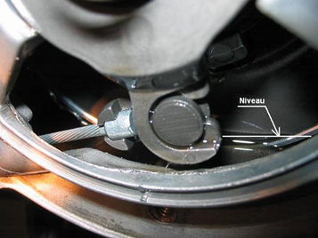

Salut à tous, cette semaine je me suis appercu que lorsque j'etais au point mort avec ma becane, mon voyant neutre "bagoté", c'est à dire que la lumière verte s'allumé et s'eteigné... comme si la LED etais fatigé... donc j'ai repris le reglage du cable d'embrayage et controlé le niveau d'huile du primaire et la surprise, plus d'huile dans le primaire!!! juste un peu sur la chaine! le probleme, c'est que je n'ai detecté aucune fuite sous la moto?

Salut steph.
Comment as-tu fais pour vérifier le niveau de la boite ? Rolling Eyes
Tu as dû ouvrir le bouchon de vidange, car il n'y a rien pour pouvoir vérifier. (même de visu en regardant par la petite trappe, on voit que-dal)

comme le montre Sam dans un de ses tutos, le niveau se voit là  :
confirmé par la RT H-D  :
Ven 31 Juil - 07:53 (2015)

Ah oui, ok !
Mais c'est pas très pratique pour vérifier son niveau d'huile çà Laughing
çà fait beaucoup de démontage. Autant vidanger et en profiter pour remplacer l'huile. Wink

Salut Dom49, en fait je pensais que le niveau arrivé au niveau de la petite trappe, et j'ai flippé en ne voyant plus d'huile.... sauf la chaine qui etait quand meme huilé ! Je me suis dit " bon ca va..." je vais tout vidanger et remetre un bidon( commande effectué chez BigJack) et au passage l'huile moteur aussi... donc a priori le niveau est ok Okay il y a juste ce probleme de voyant neutre qui me casse les c...... Mad et en reglant le cable d'embrayage je me suis appercu que l'ecrou et cpntre ecrou etait completement rouillé..... je sais plus trop quoi faire.... en tout cas merci a tous pour vos commantaires et photos ! Je continue mes recherches.... est ce que le mauvais reglage du cable d'embrayage peu faire vassiller le temoin neutre ??? Ou alors un defaut electronique??? Surtout qu'il m'est arrivé recement d'etre au point mort avec le voyant eteint Shocked

Ta led est juste en train de claqué.
J'ai eu le meme soucis. Allumé ou eteint quand ca voulait ou pas en etant au neutre jusqu'au jour ou c'est resté eteint definitivement...
