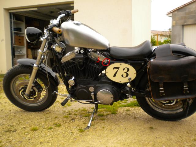

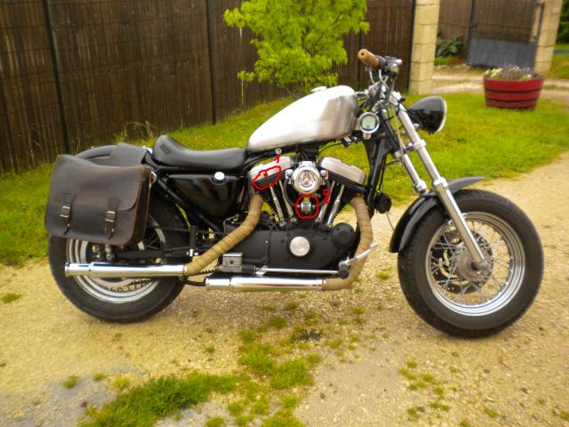

depuis peu, j'ai un suintement sur mon cache culbuteur (n° 3), entre le cache couleur alu et la culasse en noir.
Jusque là, d'après ce que j'ai lu, rien d'alarmant. Mais cette fuite a évoluée, elle est de plus en plus importante Sad , et d'autres signes sont apparus.
j'ai un filet d'air qui sort sous le cache culbuteur (n°1) Shocked , et j'ai remarqué une légère fumée blanche qui sort du reniflard (n°2) Shocked .
Quelqu'un pourrait il me dire ce qui se passe Question
