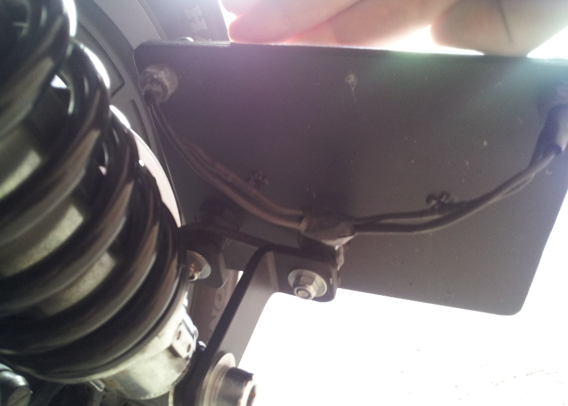

J'ai aussi mi 2 vis a led sur ma plaque. J'ai soud3 les fils au cablage d'origine en reperant le noir et le rouge. Ensuite j'ai utilisé de la gaine thermo et du scotch delectricien.
Ca ne fait pas trop dégeux je trouve. Et c'est le seul moyen que j'ai trouvé le plus simple. Je ferais une photo demain pour te montrer.

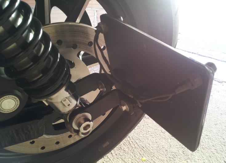

oui c'est bien ça après à toi de repérer les fils en faisant les essais.
Voici les photos de mon cablage. Ca reste très médiocre mais c'est le seul truc que j'ai trouvé pour le moment.
Je me pencherais plus tard sur un truc plus propre.

Pour ma part j'ai fait passer les cables entre la plaque et le support de plaque, on ne voit rien...

Pour broche53 : Voilà, je ne faisais rien aujourd'hui alors j'ai bricolé suivant ce que je t'expliquais pour cacher le câblage et faire en sorte qu'il ressorte au niveau des vis. Un petit bout de gaine devrait suffire à cacher les 2 câbles qui ressortiront de 1 ou 2 cm à l'arrière du support sous chaque vis/LED... Wink

Merci Shelbypower ! C'est pas mal du tout ce que tu as fais là ! C'est très ingénieux et ça va super propre !
Bravo Bravo
Peut être bien que je ferais pareil mais je verrais ça cet hiver !
