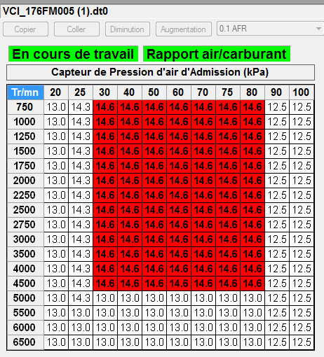

Alors voilà, j'ai chargé mon fichier VCI. Je vous le mets en fichier joint.
Quelqu'un peut-il me donner son avis pour mon nightster 2011 avec stage 1 (pot screamin + filtre heavy breather + SEPST) Question
..sachant que j ai l'impression de manquer de souplesse...
http://www.sendspace.com/file/eizw89
Cette carto ressemble comme 2 goutes d'eau à celle fournie pour les 1200 XL par le logiciel Super tuner (176FM005.dt0)

J essaye de mettre une image...
Mer 24 Juil - 20:47 (2013)
ps.gentil
Inscrit le: 19 Juil 2012
Messages: 37
Localisation: 01
Message Mon Nightster est-il normal : souplesse Répondre en citant
Tout ça me paraît bien normal

C'est la carto SE... Rolling Eyes
