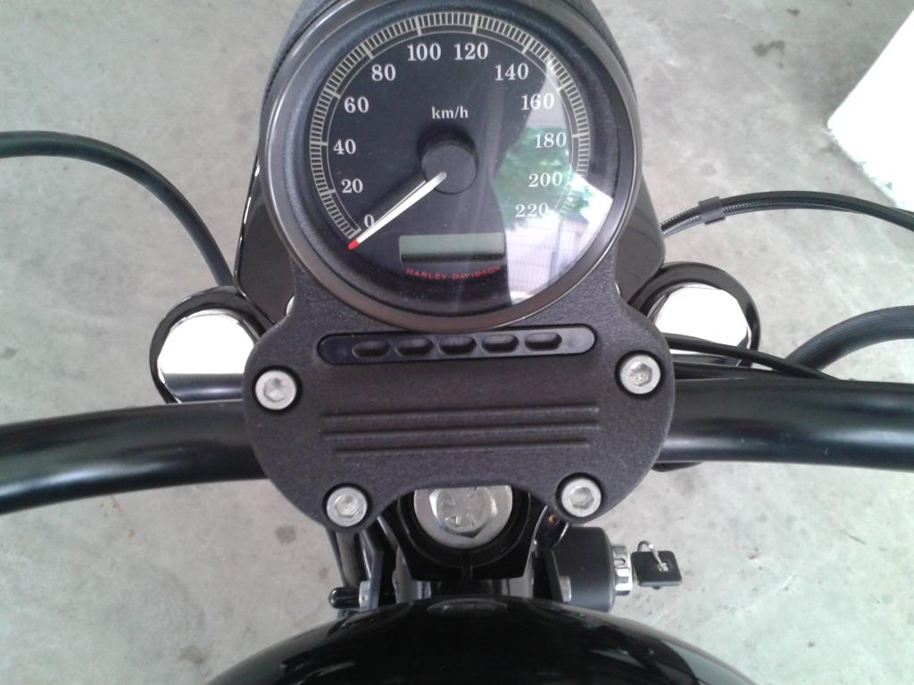

Ah bah finalement j'ai trouvé le problème: le dessus de la fourche al'air desaxé. un avis ?:

Idea Tu peux essayer de desserrer les tubes sur les tés supérieurs et inférieurs : des fois, c'est légèrement en torsion et le fait de desserrer, ça se remet tout seul...

Ah ! j'essaierais ça aussi tiens ! une fois que je serais un peu mieux equipé parce que la...
