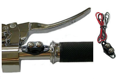

Okay J'ai trouvé des switch, un de chaque coté. Je les trouve vraiment oldschool reste à savoir comment les fixer. Peut être un point de soudure en place des vis.

Pas mal !
T'as un lien ? Un prix ?
Après y'a juste un peu moins de boulot que pour adapter 2 boutons direct dans le guidon, mais les gouts et les couleurs...
La meilleure solution pour les fixer, je pense que c'est de percer et tarauder ton guidon Okay

mets des vis
si tu soudes
t'auras un résulta dégeullasse

Du coup ça fait faire 3 trous... 2 pour la fixation et 1 pour le passage du cable...

Okay oui mais quelle genre de vis, j'avais pensé à tarauder le guidon mais en y réfléchissant bien l'épaisseur du guidon ne suffit pas pour le faire. Ecrou/boulon la faudra m'expliquer comment faire pour tenir le boulon à l'intérieur du guidon.
Peut être avec des rivets si il y en a avec un design autre que celui du rivet traditionnel.
Mais je suis content de ma trouvaille, ils me plaisent bien ces petits switchs.
Le trou pour les fils ne devrait pas être trop gros, au pire j'en fait 2 petits ou alors un ovale.

mets des vis autotaraudeuses

L'épaisseur du guidon est largement suffisante pour permettre de le tarauder et d'obtenir un vissage efficace Okay
Sinon comme dit Norbert, vis autotaraudeuses Okay
avec un peu de loctite
et c'est tout bon Okay

Okay Okay Okay .... des petites vis chromées taraudeuses avec de la loctite rouge comme ça noprobs.
Je passe commande, pour le lien je verrai + tard histoire quand même de voir si ca me plait si non je les revends .................. Mort de Rire
Effectivement avec ce type de switch tu peux utiliser un des deux boutons pour le démarreur sans problème Okay
