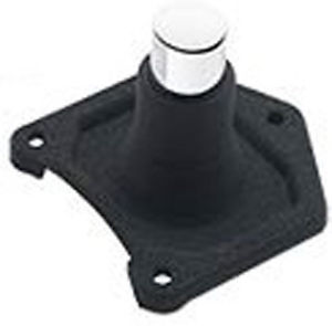

Tu gardes le coupe circuit bien sur et le neiman. Sinon n'importe qui demarre le brelon.
Ce qui degage, c'est le poussoir de demarreur au guidon, le relais, ainsi que ce qui va du relais au solenoide.
Pour le reste tu touches a rien. tu utilises le neiman normalement, tu ouvres le circuit avec le coupe circuit (de là, demarreur alimenté) et tu pousse le bouton direct qui agit mecaniquement au lieu qu'electriquement sur le solenoide.

Bon je me fait un petit résumer de ce dont j'ai besoin...
vous pouvez me confirmer que j'ai rien oublier  Wink
je met aucun bouton sur le guidon  Cool
Je place mes bouton de Cligno en bout de poignée
Le coupe circuit et Start sur la fixation de la bobine d'allumage (voir photo)
Le phare soit sur le cache batterie ou comme dit plus haut sur le T (a voir)
Tirage Double cable Noir 8.09€
http://www.bikers-store.fr/tirage-double-cable-noir,p-21156.html?famille=49…
Bouton Poussoir Cligno 18€ × 2 = 36€
http://www.bikers-store.fr/bouton-poussoir-inox,p-267.html?famille=312&…
Interrupteur Pour Phare Av 8.18€
http://www.bikers-store.fr/interrupteur-universel-3-positions-onoffon-612v,…
Bouton Start 16.21€ (un peut gros comme bouton)
http://www.bikers-store.fr/bouton-de-demarreur-custom,p-5478.html?famille=3…
ou (plus petit) 3.12€
http://www.bikers-store.fr/interrupteur-7281-starthornturnsignal,p-6168.htm…
Interrupteur Pour Coupe Circuit 5.45€
http://www.bikers-store.fr/interrupteur-universel-2-positions-onoff-612v-sm…
le tout pour environ 60€  Cool
 Pour le contacteur d'embrayage:
 comment le Shunter de manière a ce quel démarre seulement en point mort (Greg t'es la?)  Mr. Green
