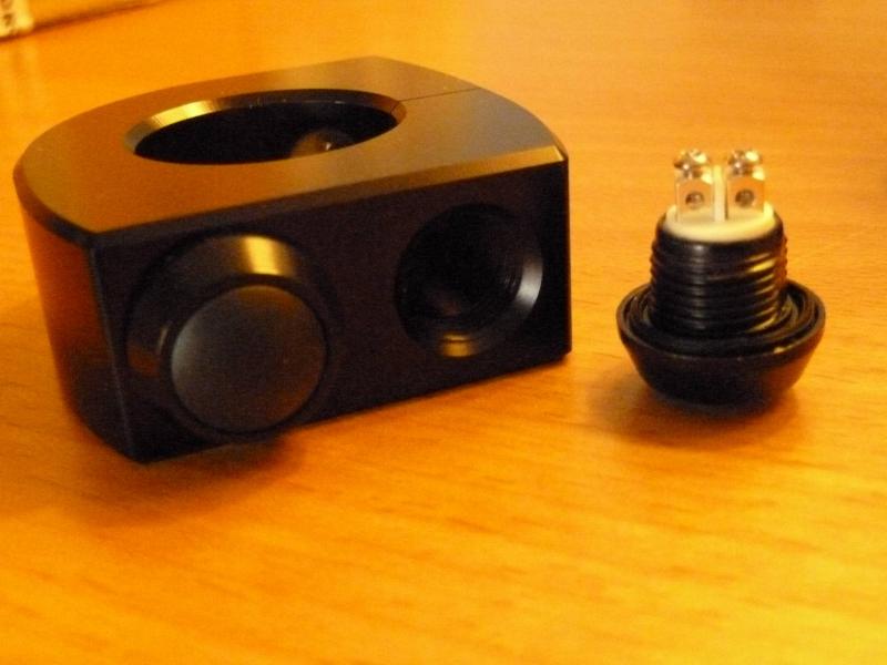

C'est exactement ce que j'avais vu. Okay
J'avoue que ces modèles me plaisent bien en raison de la qualité (finition et étanchéité) bien connue chez MotoGadget.
J'ai pas envie de me retrouver en rade pour un soucis de court-circuit.
Ce qui m'emmerde, ce sont les contacteurs de frein et d'embrayage.
Pour le premier, il suffit de monter un banjo-contact. C'est vrai. Mais ça fait quand même un fil de plus à caser de façon discrète.
Pour le second, on le supprime. Ça fait une sécurité en moins.
C'est ça qui me fait encore hésiter...

Pour la sécurité embrayage, moi j'ai pris l'habitude depuis longtemps de toujours démarrer en débrayant. Donc le problème n'en est pas un pour moi et maintenant sur les voitures pour la plupart on ne peut démarrer qu'en débrayant.
Mais au début, j'avais les mêmes réticences que toi et en réfléchissant à la manière dont je démarrais, je me suis donc dis que ce n'était pas un souci.

@ Greg : Encore une question ...  Rolling Eyes   Pour le contacteur d'embrayage, tu as résolu l'affaire comment ? tu l'as shunté ?? ou tu l'as repris mais alors comment ??
merci pour ta patience ... Okay
greg83420 a écrit:
Shunter de manière a ce quel démarre seulement en point mort Okay
Greg on besoin de toi ici  Mr. Green
+ 1200 Okay
je démarre toujours en débrayant

De toute façon, c'est pas très important avec le voyant du point mort. Okay
Reste le fil du banjo-contact. C'est lui qui me gonfle quand j'y pense! Rolling Eyes Mr. Green

ouai enfin moi j'embraye rien du tout  Mr. Green
je suis debout a coter de la moto tourne la clé et appuis sur le bouton
puis j'ai pas spécialement confiance au voyant de mon compteur  Mort de Rire
donc si GregoBricolo passe par la je veux l'astuce...  Wink
Pour moi le fil banjo/contact il suit la durite de frein jusqu'au niveau entre les fourreaux de fourche derrière la partie phare et là il continue sa route sous le réservoir Wink

Ben moi j avais shunter comme Baltha Okay

tu peut me faire voir par rapport au schéma page 1 comme t'a fait exactement?

Clair qu'ils ont l'air bien sympa ces mini boutons JP...
Fais nous ça tout bien et peut être que titine passera entre tes mains Mr. Green

Pour le shunt de la secu d'embrayage, vous vous faites des noeud au cerveau pour pas grand chose.
Les fils qui arrivent au contact, vous les reliez entre eux pis c tout. L'info sera envoyée en permanence. (comme si vous aviez debrayé)
Bon par contre si vous etes pas au point mort au démarrage et que vous avez relevé la bequille.... c'est par terre le brelon Mr. Green

C'est joli ca comme matos.
Seul bemol je trouve, le montage par vis comme des dominos. Avec les vibes du brelon...... j'aurais moyen confiance.
Petit pointe d'etain la dedans au montage peut etre
Merci Wink et cela sera avec plaisir ça nous fera l'occasion d'une journée brinouze Okay
Exactement ça une petite gouttelette de soudure pour fixer le tout et un p'tit bout de gaine thermo Okay

C est sa pour le shunter , tu connect les 2 fils.entre eux Okay
Et pour ce qui est des fils.du banjo , tu les.fait courir le.long de ta durite de frein Okay .
