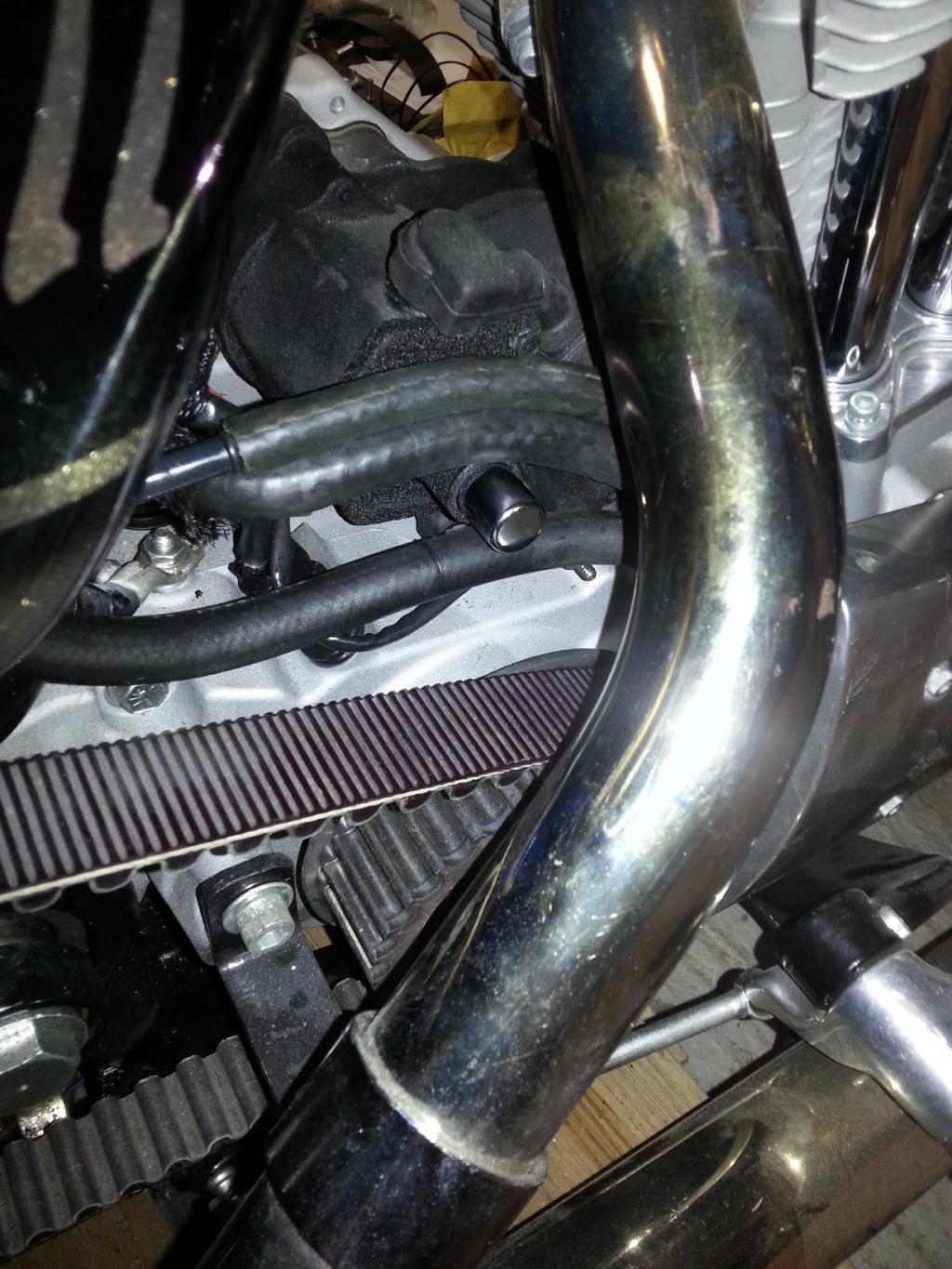

ouais jp bon boulot, y a l'ami jib qui t'as bien envoyer la soudure non?? je voulais juste savoir pourquoi t'en as pas profiter pour saquer ce bout de plastique sous ton reséervoir??
ça t'aurais permis de tirer tout les cables sous celui ci, m'enfin c'est un chouette super tuto!!
Wink combien de biere??? oh pardon jb combien de coca!!! Mort de Rire mouais moins marrant!!!
bon y a un truc qui me gene l'œil!! mais tu vas me dire, la durite de frein, pourquoi elle est entouré d'une gaine noire qui me fait tiquer!!! t'as passer un cable avec??? Question
sinon les boutons sont sympa!!! j'ai pas tout compris? le code phare il est en dessous (le troisieme bouton??)
et comment t'as placé le coupe contact ou plutôt ou??? sous le reservoir?? sur le cadre??
PT1 ils sont chiants avec tous ces fils, et le fil embrayage (celui sous la poignee gauche!! j'ai pas bienvu!! je vais y retourner voir!!
ton guidon aussi c'est une tuerie, il me plait bien!! il est superbe!! c'est un flyerbar avec une barre en fait preque non?
au niveau de la forme, il est un peu plus haut que le flyer c'est ça!??
bref etant un fana d'electricité Bannir je sais pas si je vais me faire chier a faire un tel taph!! (et puis j'ai pas trop le temps surtout) le seule truc que je vais faire c'est ppeindre mon flasque en noir mat!! pour grossir l'arrierre!! avant vous, na!!! et puis avec le taph que j'ai peur de pas m'emmerder!!
VIVE 2014 Mort de Rire
tu m'arranges ta durite, de frein et se sera beau!!! et encore bravo mon jp t'as assuré (jb aussi!!) Okay Okay

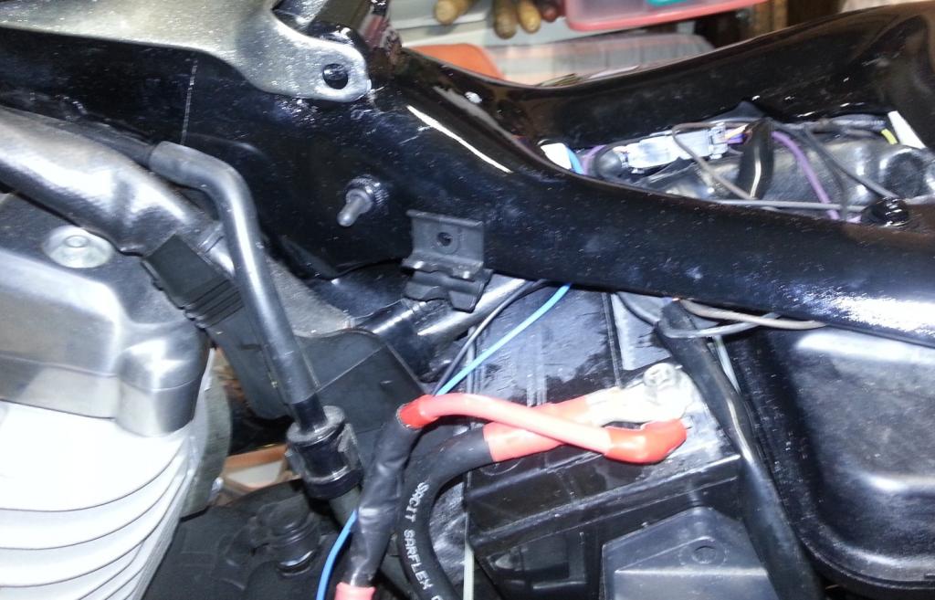

Shocked
wouaa, c'est bien ça mon poto!! le coupe circuite c'est le bouton clicclac sous la selle??et l'autre ça marche comment?? c'est le demareur tu l'as shunter en direct, c'est pas mal ça!!! bon plan!!
tiens au fait les piots gars j'ai reçu ma lampe!!! ca va cuire dur les vernis!! premier essai sur le gb de jb!!!bientôt!!!
mais là j'ai le dos en vrac!!!et jsuis plié en deux!!! ça commence a m'mmerder!!! bo boulot a tous les deux!! o fait c'est koi ton soucis de cable là??? prends un cable de jap ils sont comme ça il me semble!! bon tu mettra un bout de jap sur une hd Embarassed mais bon!!
