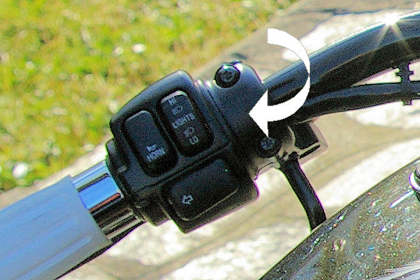

Petit souci avec les boutons poussoir, pas possible de les mettre pour les phare. La fonction est temporaire donc obligé de passer par un mini switch que je pense mettre sur la commande d'embrayage.
Là:

Tu peux mettre le code/phare sur un bouton poussoir mais pour cela il faut utiliser un relais qui lui fera office d'inter. Si tu prends cette option tu peux planquer le relais dans le phare même ou il existe aussi des tout petits relais, mais c'est la peau des fesses !!!! Mr. Green
