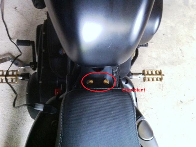

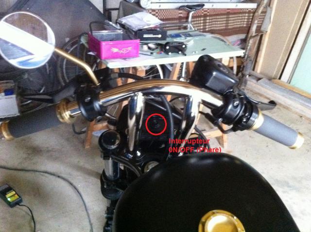

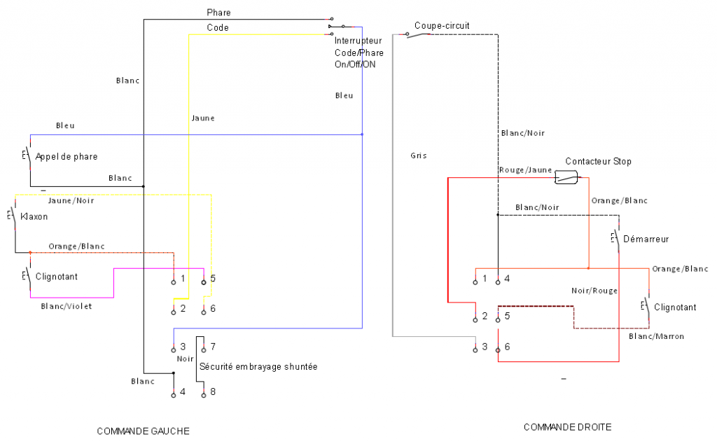

Message Mini Switch (synthese page 1) Répondre en citant
Pour amener ma pierre à l'édifice voilà mon projet réalisé : (Mais j'ai des problèmes expliqués ici => http://www.forumsportster.com/t21195-Probl-me-pompe.htm#p787832
Synthese
-le schéma electrique:
Klaxon → Suppression
Clignotant → Remplacement des clignotants par 2 boutons poussoirs
Phare → Remplacement des phares par un interrupteur ON/OFF
Bouchon protecteur caoutchouc
Accelerateur → Commande d'accelerateur noir double cable
Demarreur → Remplacement du demarreur par bouton poussoir (ON)/OFF
Coupe circuit/contact → Remplacement du coupe circuit par interrupteur ON/OFF

Le capotage du coupe circuit est monté à l'envers Mr. Green
ça va prendre la flotte tout ça !

Ton poussoir pour le coupe contact est un poussoir a contact ou en position.
A savoir : il est off, tu appuies et c'est ON quand tu appuies et retour à OFF quand tu relâches ou il reste en ON quand tu relâches ?
Essaie en connectant en direct les deux fils du coupe contact (moi je l'avais viré Okay ) Comme ça au moins tu sauras si ça vient du poussoir ou si le pb est ailleurs.

Mon interrupteur pour le Coupe circuit/contact est un poussoir en position si j'ai bien compris... C'est ça : http://www.autoelectricsupplies.fr/product/247/category/49 rèf (080101).
C'est à dire qu'il a deux position On/Off quand je le relache il reste dans sa position...
Je vais tester en direct ce soir !
Donc c'est un inter et pas un poussoir Wink
