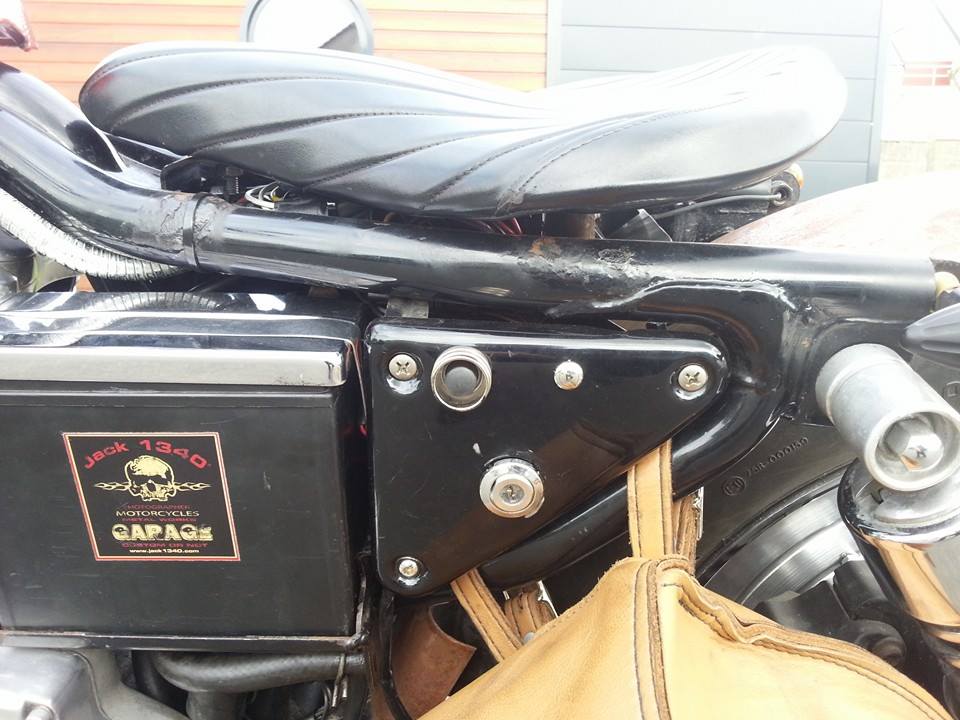

j'ai mis démarreur et code /phare sur le coté
au guidon il me reste cligno et klaxonne et je n'ai plus de coupe-circuit

j'ai mis un démarreur mécanique
plus de bouton visible Mr. Green
