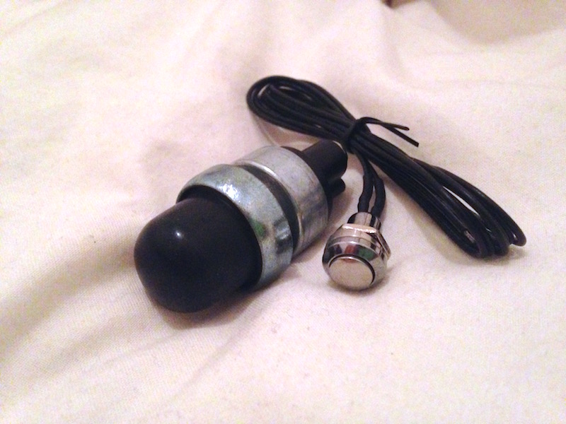

Bon, il faut absolument enlever en première pages les deux boutons de démarreur (push) qu'il y a de recommandé. Ce sont pas des boutons, ce sont des interrupteurs pour lancement de tête nucléaire. Comparé aux classiques mini bouton poussoir ebay... il y a rien à dire, ils sont un poil gros :
D'un côté il y avait la dimension d'écrite dans la description... Du coup je vais devoir commander un autre mini poussoir... encore 8€ de frais de port Wink Ca en fait des bières en Belgique ça ! Twisted Evil

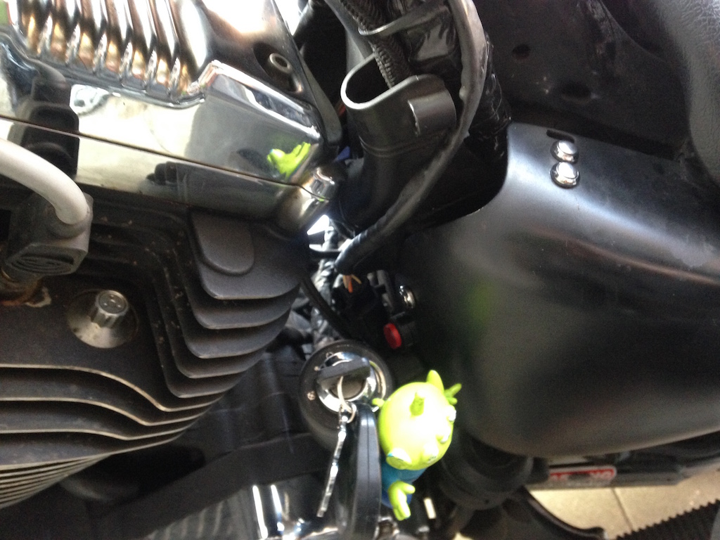

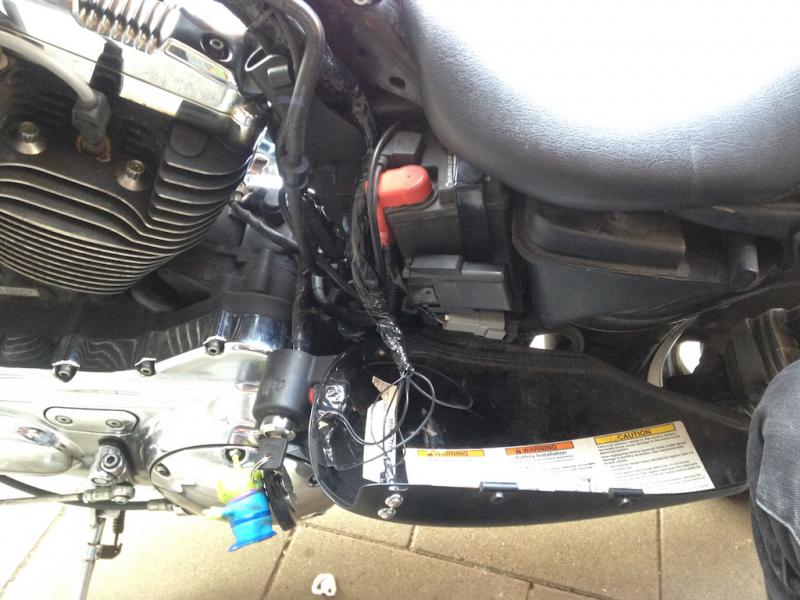

Vla ma déloc. Photos pourris à l'iPhone.
Déçu aussi par les mini switch. J'ai eu une soudure qui m'a lâché... j'ai ressoudé mais bon, vu le prix... la soudure aurait pu être plus solide.
Tout est propre, j'ai juste mis la dose de scotch. Au cas ou.
Ca fait : clef contact / coupe circuit / démarreur.
Plus haut, les clignos. J'y accède en passant ma main derrière la jambe. Je commence à prendre l'habitude !
Le coup circuit fait vraiment cheap. Je sais pas combien de temps il teindra... c'est un truc en plastique pas top. Au pire je ferai la connexion à la main, ça sert pas vraiment à grand chose.
