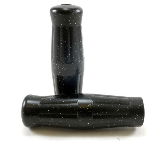

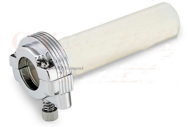

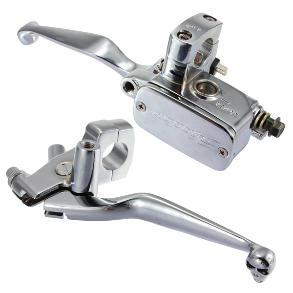

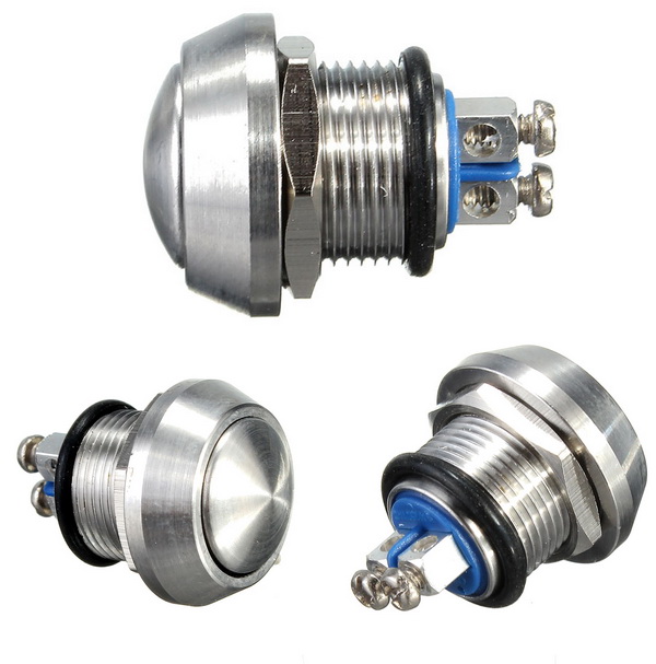

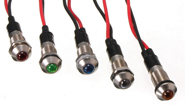

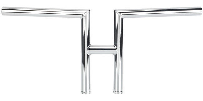

Bon ben çà y est le projet changement de guidon is running !!! Les commandes sont passées ... y'a plus qu'a attendre les livraisons des pièces !
- le H bar BILTWELL chromé de HannibalSmith reduit de 6cm va etre élargi à 70 cm
- Commandes frein/embrayage Certainement des ajustements de filetage a faire Rolling Eyes
(j'ai fais attention de ne pas prendre le modèle "Shadow" pointé dans la synthèse... )
- poignées vintage metalflakes noires
- Tirage rapide Double cables Chromés
- mini comodos guidon (elargissement de 22 a 25mm par Samourai21)
*pas plus de commandes sur le guidon*
le cablage sera solidaire du câble de frein et plus rien ne sera dans le guidon ou fixé dessus.
- bouton demarreur étanche inox
(bouton demandeur deloc vers bobine gauche - pas de coupe circuit)
- Témoins Leds 12V précablés metal delocalisés sur le phare

le contacteur de frein , tu en as un sur le levier que tu as commandé ,
et moi aussi j' avais fait gaffe à prendre le modèle pour HD Mr. Green , va y avoir du taf sur le levier d'embrayage Mort de Rire
Lun 23 Nov - 06:13 (2015)
MannixxX
Inscrit le: 18 Sep 2013
Messages: 4 149
Message Mini Switch (synthese page 1) Répondre en citant
ouais ouais pour Harley mais avec un gros SHADOW sur le maitre cylindre Wink
Bon alors dis moi t'as du faire quoi dessus pour le metre conforme a ton cablage ?

moi la grosse question avant de passer ma commande c'est "Quel ampérage mon bouton starter doit avoir ?"
Parce que pour du 12V en bouton starter ça va de 2A à  20A Shocked
Lun 23 Nov - 06:38 (2015) Visiter le site web du posteur
Messages: 16 334
pour le démarreur comme pour les clignos j'ai mis du 2A si je ne m' abuse

et pour l' adaptation du levier tout est décris dans ce post
http://www.forumsportster.com/t23510-mon-usine.htm?start=210
Lun 23 Nov - 06:58 (2015)
MannixxX
Messages: 4 149
haaaa ouaiiiis merci pour la lecture Wink
