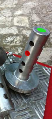

si tu les laisses telles que vendues par le gars c'est encore moins de bruit car elles sont percées en foret de 8 et l'extremité arriere de la chicane est plein, moi j'ai repercé en 10 avec du 12 sur l'arriere

Pour être sur d'avoir bien compris:
Tu dis que tu as repercé les trous en rouge à 10 et ajouté celui en vert en 12mm c'est bien çà?

exactement
mais fais d'abord un essai en stock puis modifies le percage en fonction de ton envie
le vert fera le plus de bruit quand tu l'auras eprcé
