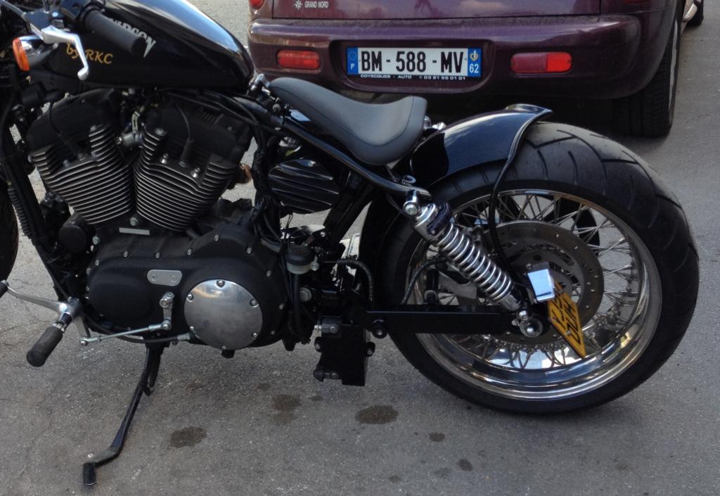

Quelqu'un a t il dejà monté une batterie plus petite ou de forme differente?
Je m'explique, apres ma prepa, un ptit hic pour recasé la batterie, du coup obligé de la mettre sous le bras oscillant alors qu'il me reste de la place sous mon bac à huile... snif...
Je peux fournir des photos plus grandes si vous voulez...

Maintenant, il existe des batteries lithium qui sont 10 fois plus puissante, ne se décharge quasi pas et sont bien plus petite que les origines... Wink
Elles coûtent un bras, mais j'ai un copain qui en est content! Okay

C'est vrai que la batterie calée à cet endroit ce n'est pas non plus ce qu'il y plus judicieux. Rolling Eyes

la batterie est tres exposée à cet endroit : intemperies, trottoir.. des problemes en perspective...

C'est pour ça que je me renseigne pour une batterie plus petite, mais au niveau puissance je sais pas ce que ça vaut!!

Yes le lithium je pense que je vais me tourner vers ça, mais le problème est de trouver une batterie aussi puissante que l'origine mais beaucoup plus petite en dimension, ça c'est la galère!!! Personne n'aurai de lien précis? (Des liens vers les sites de fabricants j'en ai déjà mais j'ai du mal à trouver souvent sur le site)!!

Peut etre quelqu'un peut il m'aider à traduire les cotes de cette page http://shoraipower.com/lfx12a1-bs12-p58
Je vois pas a quoi corrzespond cette unité (pouces, pieds?...)

C'est des pouces
PAr contre la bonne ref
LFX12L1-BS12
sinon tu auras la polarité inversée
