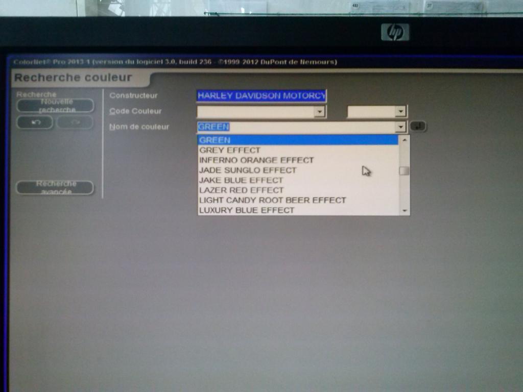

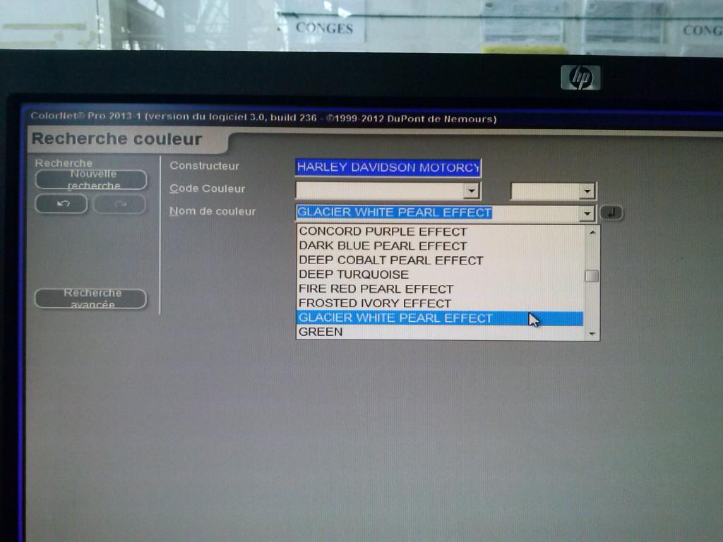

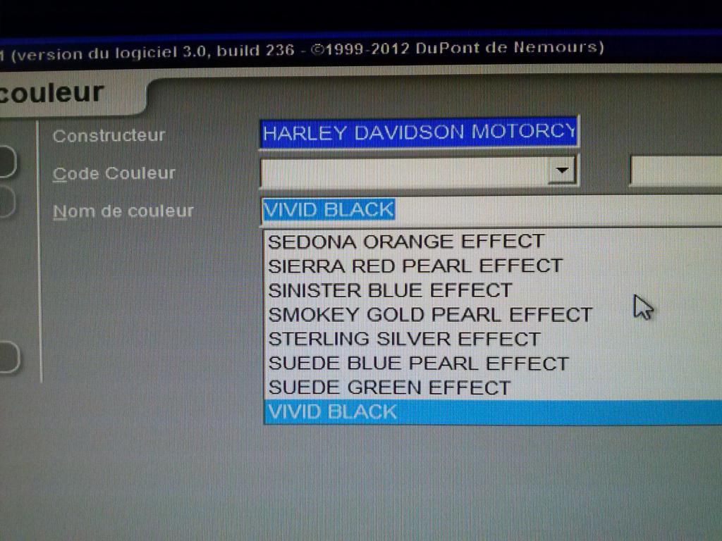

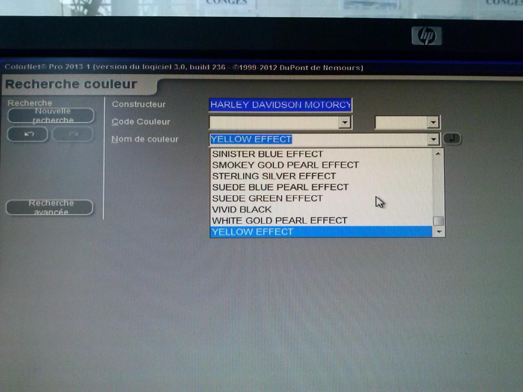

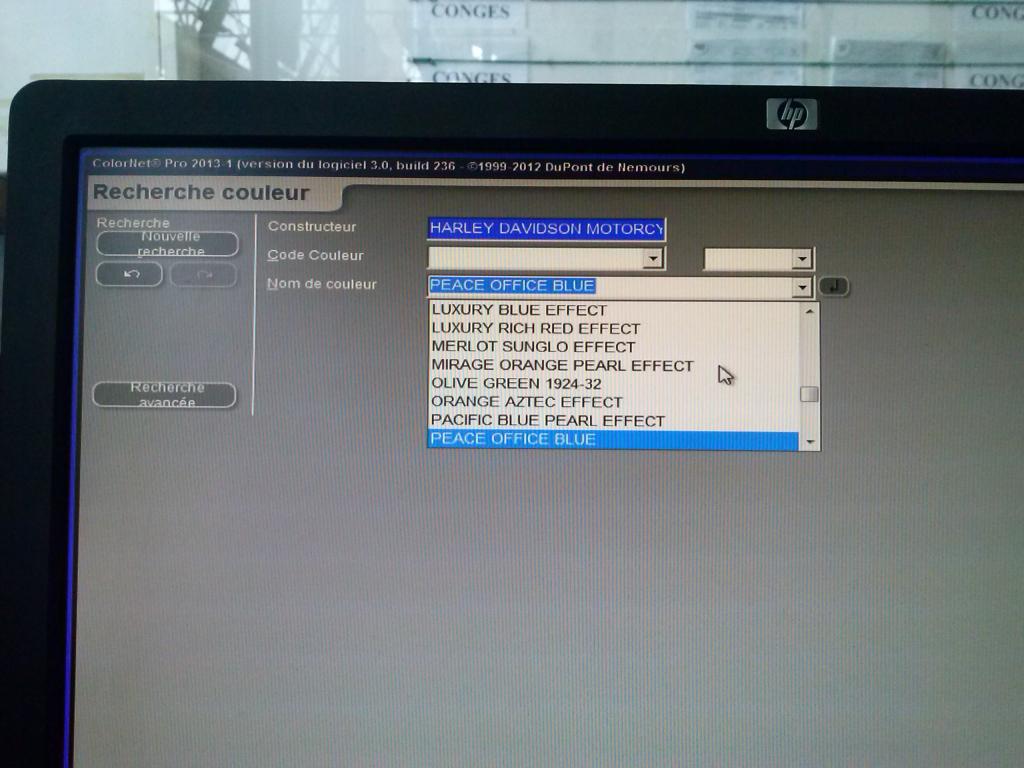

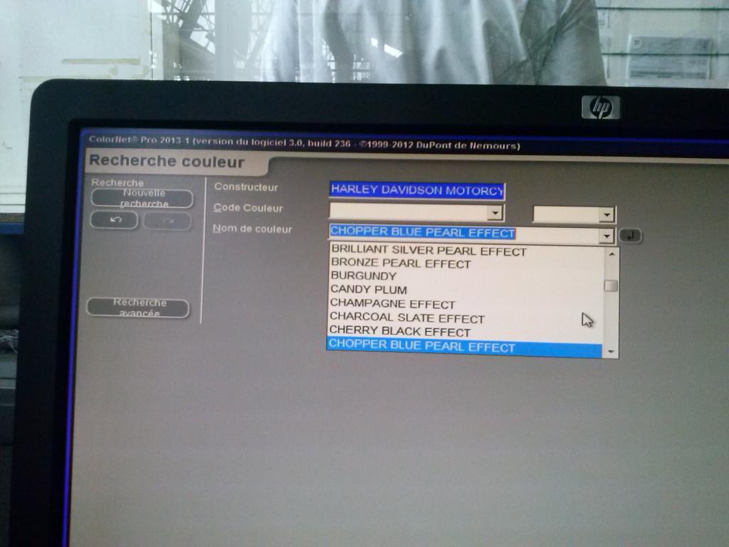

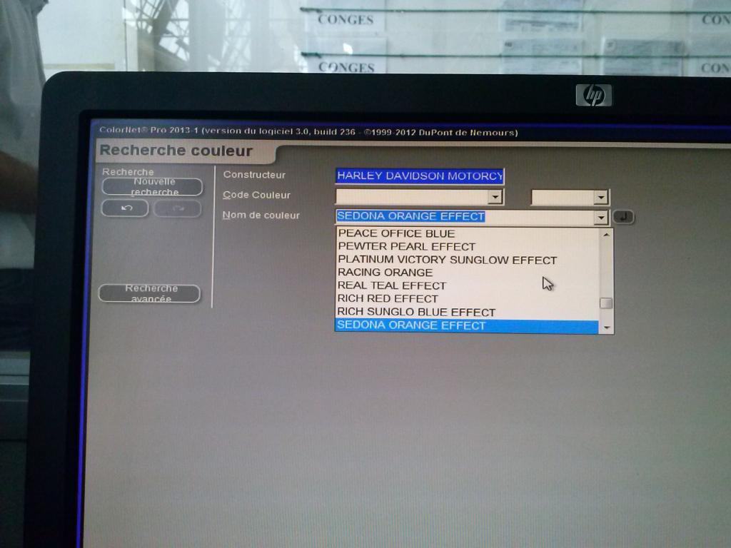

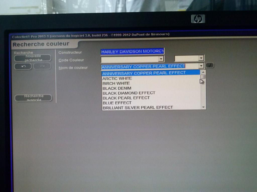

un pote a moi a un nouveau program
pour les teintes harley
donc si certains recherche leur code peinture Rolling Eyes

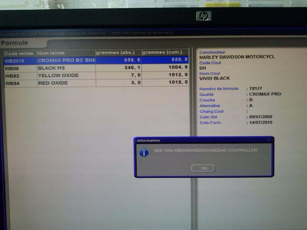

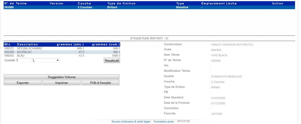

et donc pour le vivid black teinte trés répendue par chez nous

c'est le but si on recherche un code peinture sur nos belles
si on connait le nom exact  de sa peinture
je peux vous donner le code qui s'en réfère
par exemple pour le vivid-black
quand on va sur la formule,on a bien de notifier sur le côté droit le code référence qui est DH

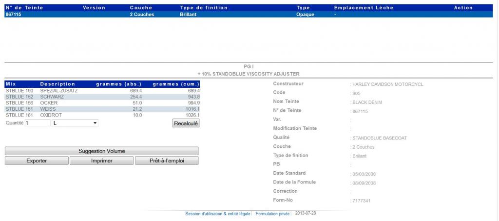

Et est-ce que ça indique les peintures mat genre black denim ?

non fred
car le black denim c'est du vivid-black avec un vernis full-mât

Loin de moi l'idée de polémiquer,mais le vivid black diffère..

je pense que les composant diffèrent
selon les marques de peinture
chez CORONA pour ton vivid- black
tu as du noir en teinte dominante Schwarz
puis du AzurBlau,qui est une alternative de bleu
et pour finir du Blau qui est là aussi un dérivé de bleu
alors que chez DUPONT
dominante en noir aussi
mais par contre vient ensuite
du jaune et du rouge dans cette composition
comme quoi Cool
