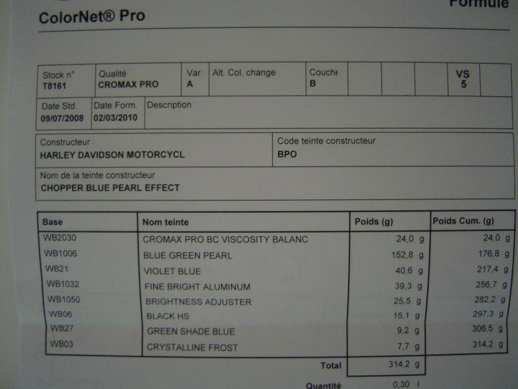

iicare a écrit:
merci Philoux Okay
bon je n'ai pu te trouver que ça,au mieux je peux faire une plaquette test Okay
Lun 2 Sep - 17:32 (2013)

philoux a écrit:
iicare a écrit:
merci Philoux Okay
Merci beaucoup Philoux pour tout cette recherche, tres appreciable... Okay
Mais t'embete pas... Je pense que je vais finir par utiliser un spectromètre , bon je ne suis pas pressé c'est au moins le point positif... Very Happy
Lun 2 Sep - 21:09 (2013)

Message [DOSSIER] Codes peinture teintes Harley-Davidson Répondre en citant
Pour ma part , j'ai utilisé le spectro...
Avec le carrossier, on a réalisé plusieurs plaquettes d'essais avec PPG.
La couleur est ok mais pour le métallisé ce n'est pas encore ca, les paillettes de chez Harley sont plus grosses, elles ont plus de profondeurs plus espacées aussi...
Faut dire le big blue pearl est tres spécial, il change de couleur suivant l’environnement.
Jeu 19 Sep - 20:43 (2013)
