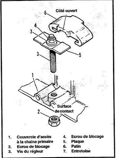

Salut ,
pour ce qui est du tendeur de chaine primaire , tu parles de ressort , mais y a pas de ressort , ça se presente comme ça :
eagle A+
Mer 31 Juil - 06:29 (2013) Skype
Messages: 28 653
Message bruit : cliqueti métalique ?? Répondre en citant
En vissant, tu pousses sur le patin. Ce qui a pour conséquence de tendre la chaîne. Wink
