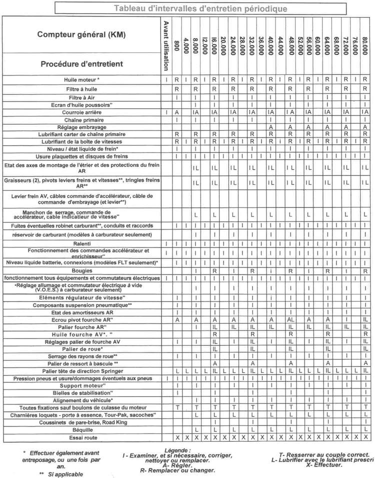

Bonjour à tous,
Me voilà proche des 48000 km (non, c'est pas moi qui ai fait tout ça)
Après avoir lu le super blog de hdmanilliac et des posts ici-même, je vais me lancer dans la révision des 48000... vu que j'ai plus de sous ! après l'achat du brelon !!!!!
Est-ce que j'ai des choses à faire gaffe lors de cette révision ???
Et surtout :
J'ai lu sur le tableau d'entretien qu'il faut REMPLACER LES ROULEMENTS DE FOURCHE ARRIÈRE Question Question Question
Et j'ai trouvé aucun post là-dessus... Faut vraiment le faire ?

Pense tu avoir bien lu la légende Wink
Légende :
I- Examiner , et si nécessaire , corriger , nettoyer ou remplacer .
A- Régler .
R- Remplacer ou changer .
T- Resserrer au couple correct .
L- Lubrifier avec le lubrifiant prescrit .
X- Effectuer .

Oui, j'avais bien lu mais, ce n'est pas le tableau que j'ai dans mon "manuel du propriétaire"...
D'ailleurs, mon tableau s'arrête à 40 000 km... et j'ai une ligne :
Roulements de fourche arrière (et non "écrou pivot") : Remplacer tous les 48 000 km !
D'où mon interrogation !
Mais HDmanillac, il a dit bof... Et c'est une réponse qui me va bien Very Happy
Une fourche à l'arrière de la bécane??? Shocked
Tu roules sur un proto? C'est un nouveau modèle de chez HD qui est en cours de développement?
T'as des tofs de la chose??

Une fourche, c'est bien un truc qui se sépare en deux ????
Bin ouai, j'en ai une pour tenir la roue arrière Wink
T'en n'as pas toi ?

Ah ouais, cette "fourche" là... Mr. Green Mr. Green
On l'appelle un "bras oscillant". Wink

Ceci dit, j'ai vu, sur d'autres forums, des roulements de bras oscillant explosés avant les 48000, mais c'était sur Touring.
