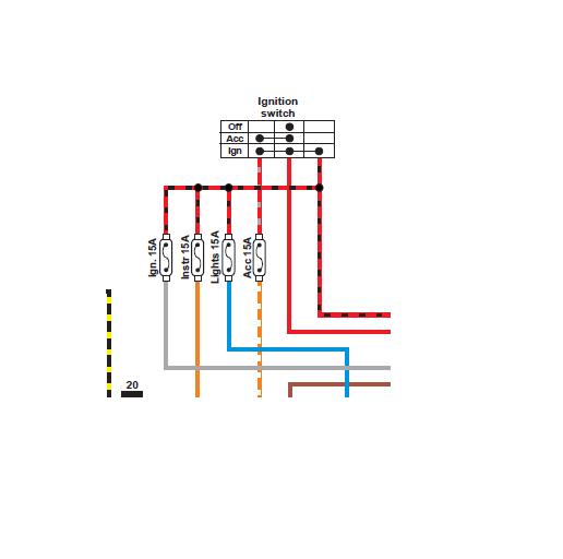

Alors ... petite question !
Suite a un mauvais contact avec mon nouveau feu AR (que je tentais de brancher pour tester !) J'ai entendu 2 clac ... comme un claquement de Relai ou Fuse ...
Suite a ça ... plus de phare av, plus de Feu AR et plus de compteur (uniquement mon Neutral qui marche !)
Donc pas suposition, je pense au relai (car il me semble que sur un XL de 2000 en 1200 il n'y a quasiment pas de fusible !!)
Quelqu'un peut me dire lequel il s'agit ?? une photo ou une ref ... merci d'avance !

Voici un doc sur un sports 1200 de 2001

Message Relai ou Fuse HS ??? Répondre en citant
2 clacs
le fuse light
le fuse acc

putain les mecs ... vous etes des ouf Smile merci ... je vais voir de suite !!

bon bah .... sujet a locker puisque les deux fusibles avaient claquer effectivement Smile

mais c'est suuuppppeeeerrr Smile non mais sincerement la boite a fusible est tellement cachés que c'est un truc de ouf !

Ben Chrilouk etait la le premier avec la doc et la photo
TRavail d'equipe Okay
