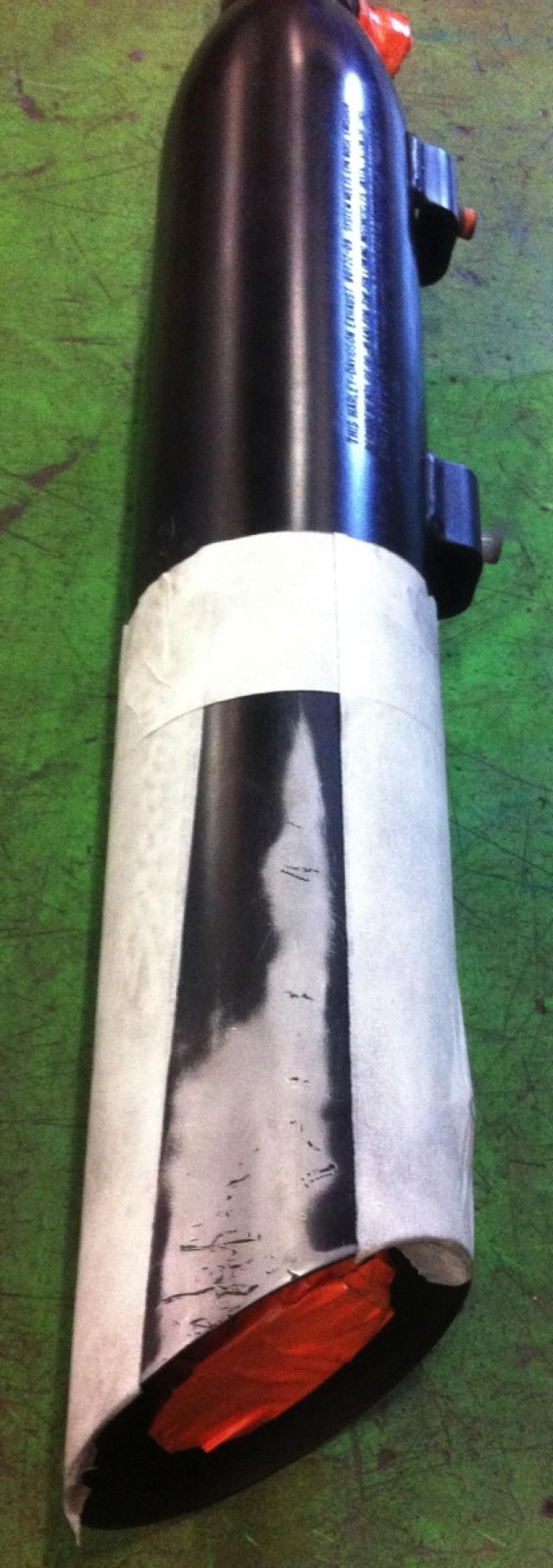

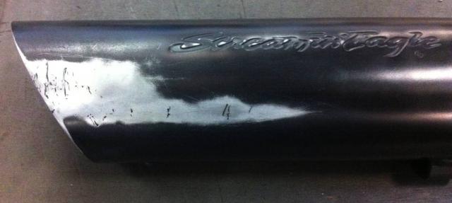

En premier lieu un petit ponçage pour faire apparaitre les bobos, ici en l'occurrence, quelques griffures

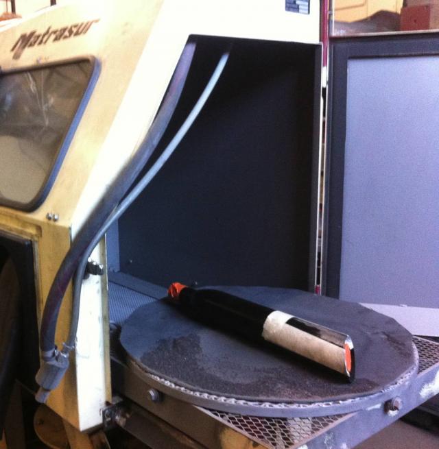

Ensuite je protège les zones à épargner, je bouche les trous et les filetages :
Un petit coup de sablage :

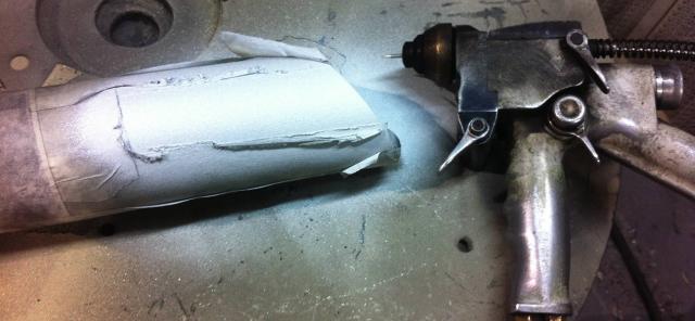

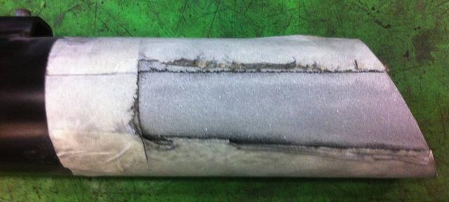

Après sablage, les griffures profondes sont toujours là, aux grands maux les grands remèdes, je vais appliquer quelques dixièmes d'aluminium par projection ( Métallisation )

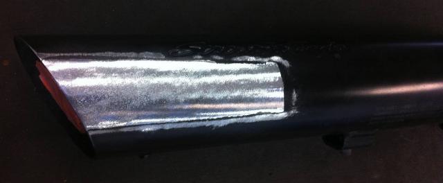

Une fois le scotch papier ôté, et un léger coup de lime, ça donne ça :
Après quelques heures de limage, ajustage de la zone métallisée, et ponçage dégressif, il est temps de passer à la peinture, j'utilise bien sur de la peinture haute température, qui necessite de plus une cuisson. Bon je n'ai pas de photo pour l'étape peinture, il y a des artistes autrement plus doués que moi dans ce domaine, ici.

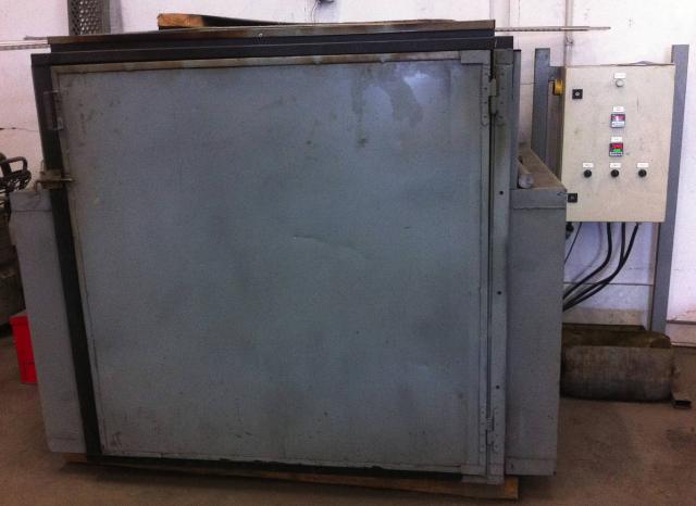

Pour la cuisson, ça se passe ici, une bonne heure à 160 degrés !

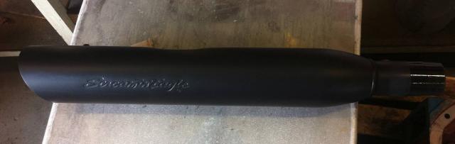

Une heure après il est temps de voir ce que ça donne :
Le résultat est satisfaisant, je vais malgré tout poncer demain, et appliquer une deuxième couche + cuisson.

Certain métaux permettent de monter en épaisseur, je vais regarder les données techniques que j'ai, apparemment au plus bas tu dois avoir
3 millimètres à l'oeil, c'est possible, il faut juste que je regarde si je peux monter en épaisseur avec l'alu, pas l'habitude d'en mettre autant Mr. Green
Sinon je pourrais te mettre du cuivre ! ça monte bien, et ça tiens pas mal, il faudra juste un peu plus de préparation au niveau du creux pour augmenter l'accrochage ( griffures grossières, sablage gros grain) mais c'est jouable !
