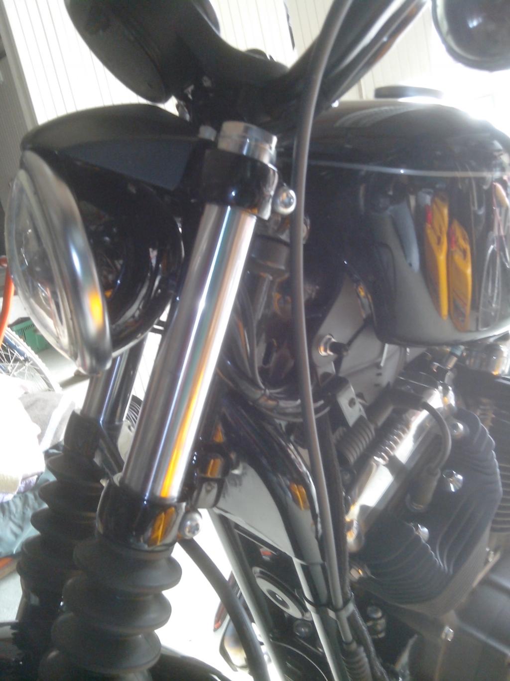

Bon voilà j'ai remonté tout ça cet aprem et finalement j'ai opté pour 290 ml par fourreau Mr. Green (j'ai coupé la poire en 2 Mr. Green Mr. Green ) et j'ai rajouté une petite cale de 2.5 mm de chaque côté !!! Petit essai ....Concluant rien à voir avec l'origine !!! Petite modif à 15 € dont il ne faut pas se priver !!! Comprends pas qu'ils mettent de l'huile si fluide d'origine !!!
Voilà satisfait !!! c'est sur c'est pas une Ohlins !!! mais on s'en rapproche !! Mr. Green

Petit déterrage !!! aujourd'hui j'ai rajouté 20 ml d'huile 20w par fourreau car initialement j'avais mis 390 ml par fourreau et la fourche arrivait à claquer par moment donc après ce petit rajout tout est rentré dans l'ordre ... Beaucoup plus onctueuse là c'est vraiment un régal par rapport à l'origine Mr. Green On dirait presque la Ohlins de mon 300 gas... Mr. Green Nan je déconne !!!
Et pour éliminer le petit louvoiement que se manifestait aux environs de 130 km/h (qui s'était atténué après la mise en place des amortos Touring air/huile mais quand même toujours présents , j'ai donc remonté les fourreaux de fourche de 1 cm et là miracle !!! Nickel plus rien solo et duo essai de courbe 130 , 140 et 150 ça bouge plus !!! Yes j'ai enfin trouvé Mr. Green Okay Content un vrai rail !!!
