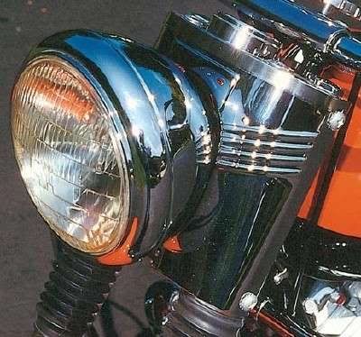

Salut tatousses,
ça fait un moment que j'ai viré cette horrible casquette de phare sur ma Custom 2012. J'avais envie de me trouver une nacelle de phare comme on en trouvait sur les "K" et les tous premiers Sportsters (1957). ça existe en repro chez Taïwan Ted pour les Narrow Glides (les sportsters actuels non Super-low, Custom ou 48).
J'ai regardé pour me trouver une nacelle de Fatboy pour la rétrécir en largeur, mais la forme est typique des big-twins, et de plus, commencer à couper de l'acier chromé ou de l'alu me paraissait aléatoire, même si je suis carrossier de formation (il y a bien longtemps).
Je voulais quelque chose qui se mette sur ma fourche, qui soit malgré tout typiquement sportster. Je me suis donc été acheter du plastique chez mon spécialiste local, allé prendre les mesures sur mon brelon, et construit une nacelle en "scratch".
Une fois que le tout sera adapté et monté sur ma brèle, j'en ferai un moulage pour en sortir des pièces en polyester, qui seront mise en vente à qui en veut bien. Il en existera plusieurs modèles, un qui sera adaptable au "petit" phare d'origine, un autre dont l'ouverture plus large permettra le montage d'un phare de 7 pouces (ce qui est le cas du prototype)
Voici les photos du prototype dans son état actuel, il y a encore des adaptations à faire:
J'ai absolument voulu conserver les formes des nacelles de "K" et early Sportsters, avec les 4 moulures inclinées latérales et le petit réhaut au dessus du phare
Je vous tiendrai au jus de l'évolution de la chose, encore pas mal de taf avant de finaliser

Premiers essais de pose sur la bécane, les côtés de la nacelle sont tout "mous", c'est parce que j'ai du enlever quelques renforts pour pouvoir monter le tout sur la fourche:
avec le phare d'origine:
avec le 7 pouces de Fatboy, patte d'attache perso, il y a encore de la matière à retirer pour que ce 7 pouces s'introduise bien dans la nacelle...
ça prend forme, tout doucement!

Le but, c'est de me servir de cette pièce pour en faire un moule en résine et fibre de verre, qui me servira à produire les pièces finies, elles aussi en fibre/résine. Ce prototype n'est pas très costaud, et comme en plus il est en "thermoplastique", je vais devoir faire gaffe à ce que la résine polyester n'entre pas en contact avec ce prototype, sinon ça va fondre...
Si ça foire, je me referai la même pièce en bois, et là, ce sera indestructible...
En parlant de moule, j'aurais aimé avoir quelques photos vues de dessus et de 3/4 d'un té supérieur de 48 et de Super-low, pour voir un peu la forme des risers d'origine, ça me permettra de mouler deux ou trois formes différentes pour la partie supérieure de la nacelle, là ou elle se poser autour de ces risers...
A votre bon coeur
Ven 16 Aoû - 13:54 (2013)

si c'est pour faire un moule, il te suffit de remplir l’arrière avec de la mousse polyuréthane en ayant pris soin de boucher le trou du phare en faisant une reserve,
puis de faire un contre moule en plâtre ou autre matière tel que de l'élastomère.
Avec une contre moule en plâtre, l'aspect extérieur de ta résine sera parfaitement lisse et exempte de tout défaut.
bonne continuation.
