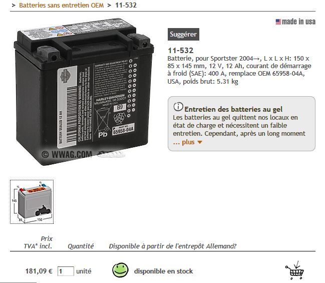

Messages: 11 188
Message Sportster 1200 custom 2004 démarrage étrange (Help please) Répondre en citant

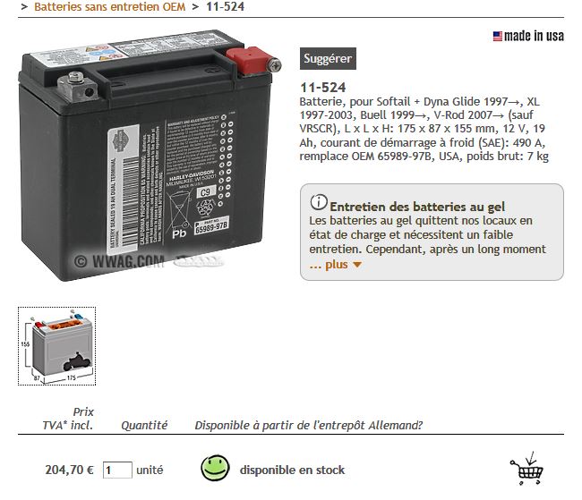

eagle52 a écrit:
yo eagle !
c'est pas des 19A pour nos brèles ????
Mer 4 Sep - 09:16 (2013)
eagle52
Messages: 685
Salut ,
@ JF : si , si pour les anciens Sport's comme les notres c'est bien du 19 Ah , mais la , comme le soucis était sur un Sport's de '04 , j'avais mis la photo pour un modele de cette année et c'est du 12 Ah visiblement et j'avais trouvé etonnant qu'ils aient diminués la capacité des batteries ! Rolling Eyes
Bien vu Okay
et pour ton Sport's ça correspondrait a ça :
et pour le mien , plus ancien , c'est la taille en largeur qui est differente 100 m/m contre 87 m/m pour le tien Wink
eagle A+
Mer 4 Sep - 09:41 (2013) Skype
