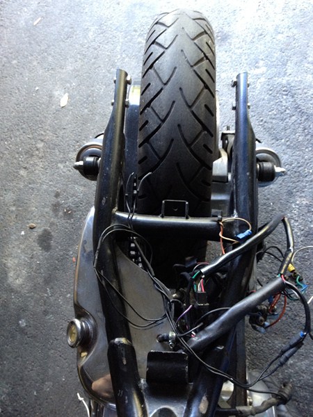

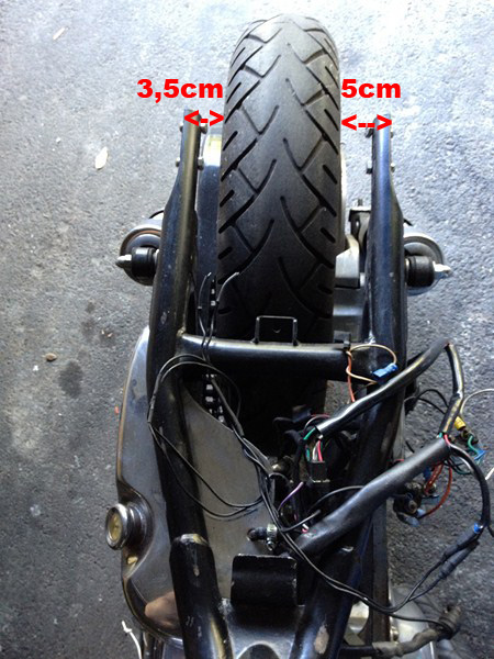

Nous parlions de centrage de roue et en regardant ma bécane de plus près j'ai vu un truc bizarre, je vous poste les photos et si vous le souhaitez dites moi si je rêve (la roue n'est pas centrée) ou si je vais être confronté à un autre problème Sad .
Encore merci à tous.

en effet
elle n'est pas centré Shocked
bizarre
mesure pour voir de combien est la difference

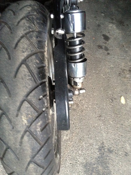

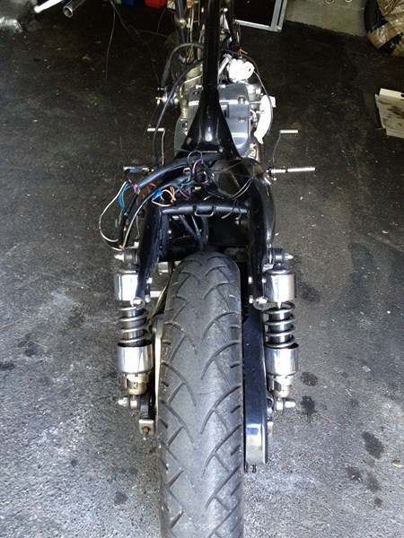

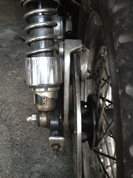

Re,

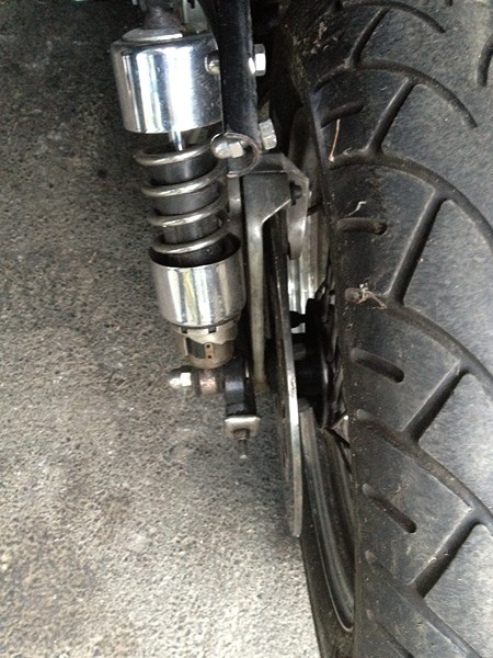

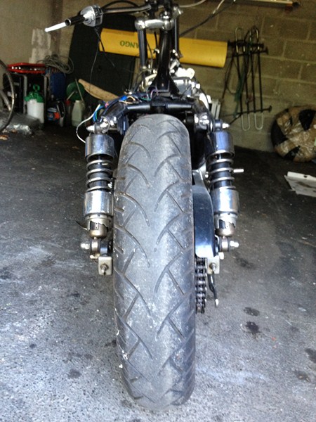

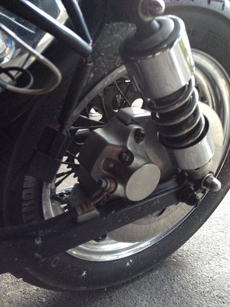

bon voila une photo avec les cotes, puis une photo côté frein et une côté chaîne.

Euh c'est moi ou la bande de roulement principale est decalé sur le pneu (photo du haut)?
On dirait que le pneu est usé sur la gauche.
En plus on dirait que le disque n'est pas aligné dans l'etrier mais completement de travers (ce qui sous entendrait qu'il en est de meme pour la couronne de l'autre coté )Shocked

L'amorto de gauche est pas dans le bon sens non plus Evil or Very Mad
Mer 14 Aoû - 21:51 (2013)
Message Probleme d'alignement roue arriere Répondre en citant
sur la photo
on a l'impression que l'amorto cotés frein est tordu
pareil pour le disque
il n'est pas aligné
à mon avis
faut que tu remettes tout ça d'aplomb
faut tout démonter
regarde aussi la courroie sur le pignon du moteur pour voir dans quelle position eslle est
ensuite va falloir jouer avec des entretoises
regarde aussi si ton bras oscillant n'est pas tordu
bien vue Okay
c'est pour ça qu'on a l'impression qu'i est tordu
Mer 14 Aoû - 21:54 (2013)
Le pied d'amorto gauche est monté a l'envers, le deport devrait etre vers l'exterieur (comme sur le coté droit ou c'est bon)
Sans etre pessimiste, y a du boulot et de la piece a changer en prevision....
Pneu, amorto, disque, plaquette (a minima) voir couronne si effectivement elle est de travers aussi, elle doit etre bizarrement usée. Et verification de la chaine dans le meme temps et du pignon de sorti de boite

Le système de freinage arrière est il d'origine?
Il me parait gros et du coup je me demande si il n'a pas excentré la roue pour pouvoir le loger coute que coute.

Ca ressemble a celui de la RT que j'ai

ça y ressemble
http://www.forumsportster.com/t2413-etirer-arriere-sportster-xlh-de-1990.ht…

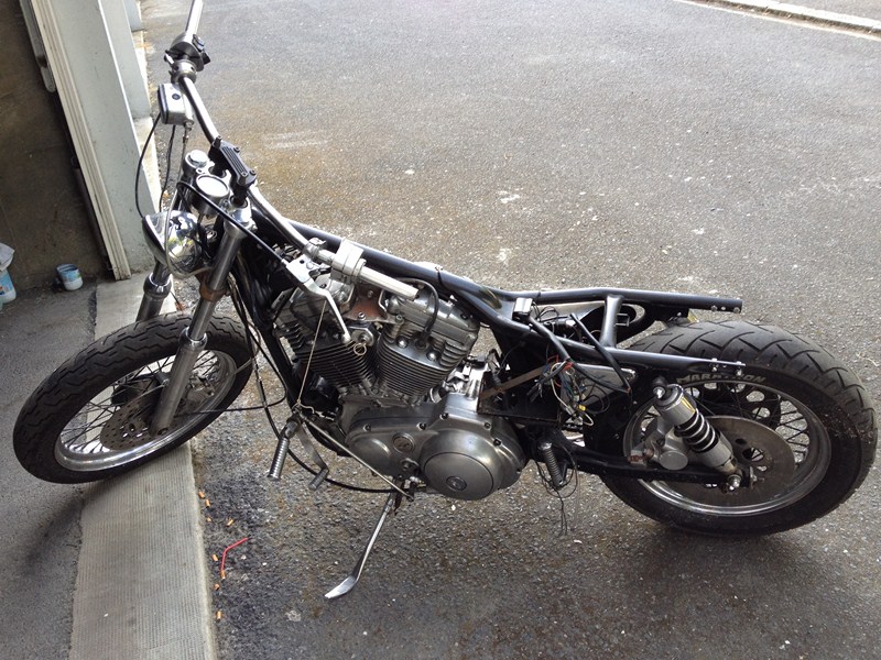

Euh t'aurais pas une phto globale de la brele, qu'on face un check up online ???
Parce que je sais pas pourquoi, j'me dis que t'as pas fini les surprises....

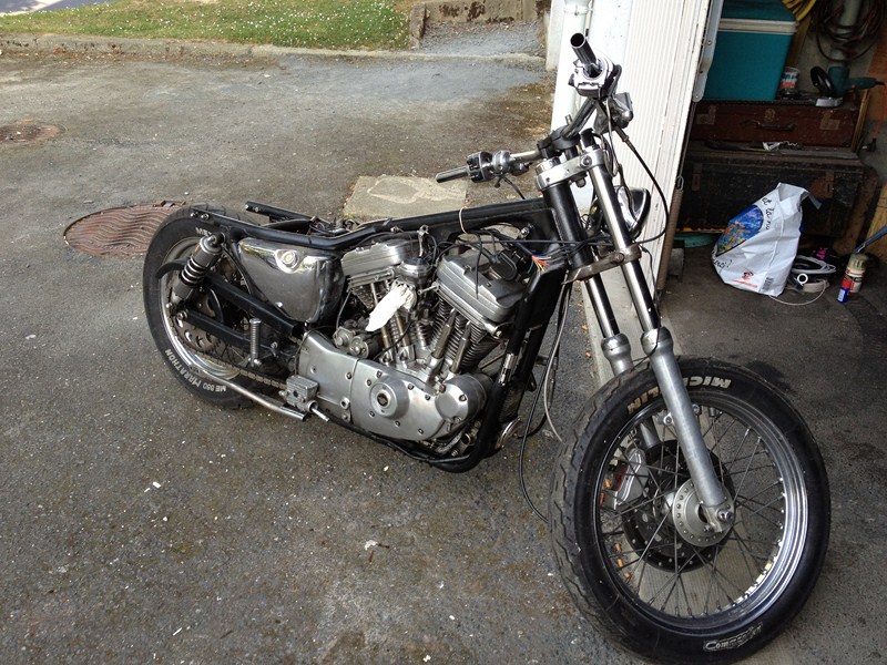

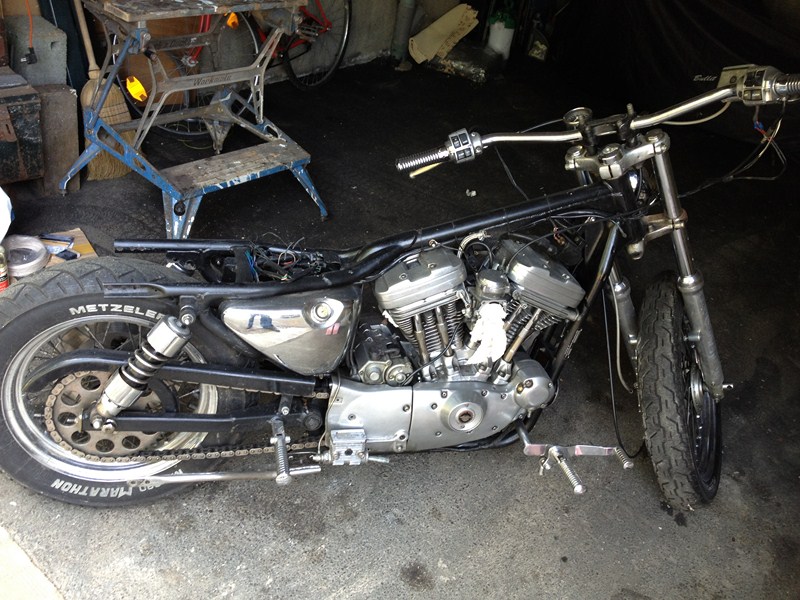

Voila plusieurs photos de cette p####n de bécane, tout d'abord tel que je l'ai acheté et puis ensuite dépouillée pour le refaire (dans un esprit bobber).
Merci quand même les gars d'avoir pris le temps de me répondre, à la réflexion je me demande si elle ne va pas finir dans les annonces pour pièces car ça me parait très mal engagé, de plus je fini par penser comme toi sith si ça se trouve le mec a mis les pattes dans le moteur aussi.....bon c'est vrai qu'elle tournait bien mais bon.... Sad

Nop ca serait con de s'en debarrasser, surtout si tu dis qu'elle tournait bien.
Va juste falloir prendre le temps de faire l'inventaire de ce qui cloche et surtout etre patient pour la remise en etat.
Tu as sur le forum des gens comme Eagle 52 et Samourai 21 qui connaissent bien les modeles plus anciens, et qui seront a meme de t'apporter les reponses a tes questions.
Je ne doute pas que s'ils passent par la, ils te fileront des tuyaux. (comme deja fait pour ton histoire de roue avant)
Met ton profil a jours deja, parce que France c'est vague. Y a peut etre des gars apte a te filer des coup de mains dans ton coin, faut juste savoir ou te trouver.
