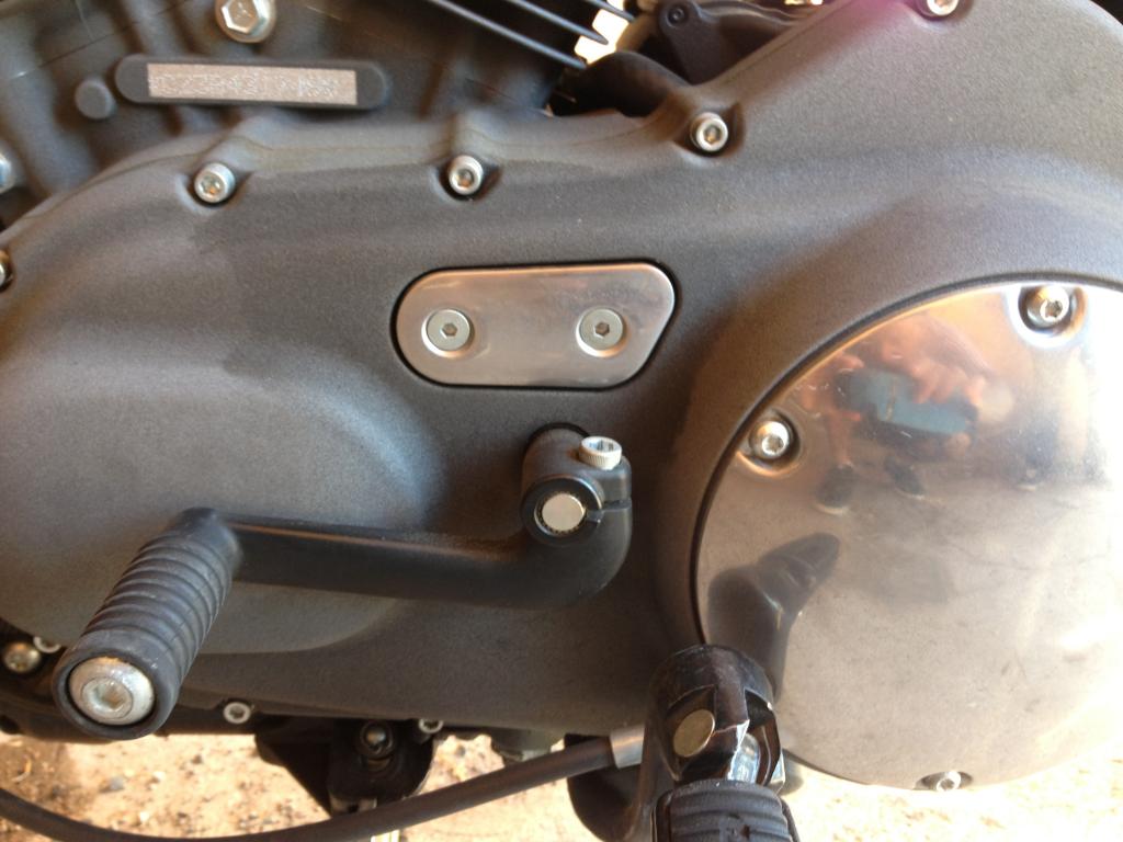

voila avec Georgio 30 on est allez voir un nightster de 2011 avec 3500 km
la machine est relativement perfect Razz mais il y a un mais Exclamation
il y a une petite fuite d'huile au niveau du contour du joint carter primaire et autour de la petite trappe alu au dessus du selecteur
voila les photo prise ce matin :
la premiere apparemment serait peut etre du a un léger desserrage due aux vibration sans réelle inquiétude

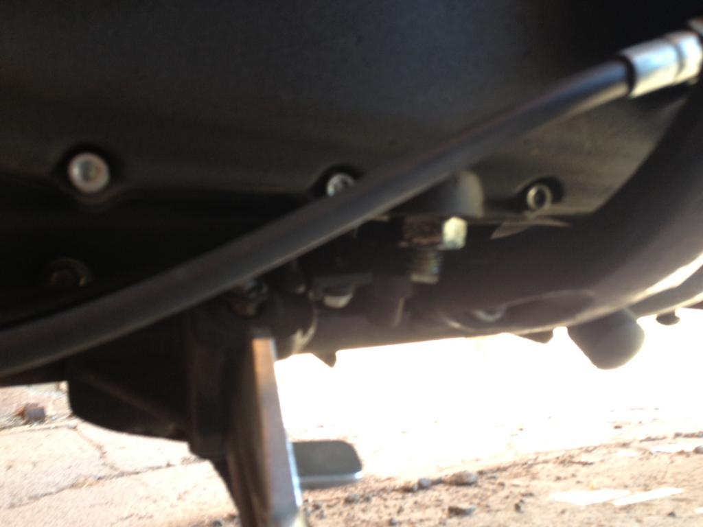

la seconde c'est celle qui nous pose le plus d'interrogation ça la c'est tout autour du carter du primaire qui suinte !

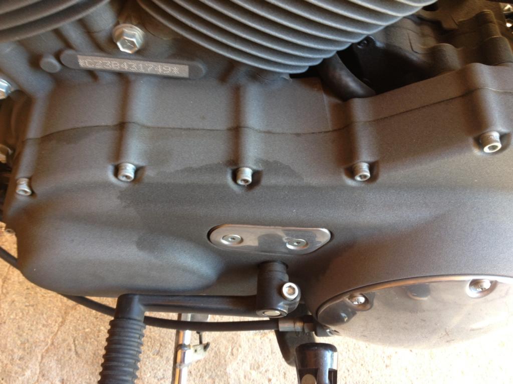

la 3 eme prise de dessous mais on voie pas grand chose

Moi je prendrais pas. Car justement si on se déplace pour voir les meules c'est pour éviter ça.
HD n'a pas réussi à régler le pb sous garantie. Soit c'est des nuls, soit y'a un réel souci avec le plan de joint du carter.
Et pis ça prouve que le proprio est un je-m’en-foutiste.
Mad
Pour la petit trappe ou le joint de sélecteur, c'est rien du tout.

Changer les joints c'est rien a faire soit meme, par contre effectivement, faut etre sur que le plan de joint soit nickel ou le carter pas deformé.

J'arrive a 40€ au tarif megapart, on va dire 60 au tarif cons, on est loin des 200€ annoncé.

c'est bien se qu'ont c'est dit , je peu le faire je pense sans probl
mais si c'est le carter du cover derbi Exclamation la c'est plus 200 € ou pire si c'est le carter coté moteur qui est deformé Sad
