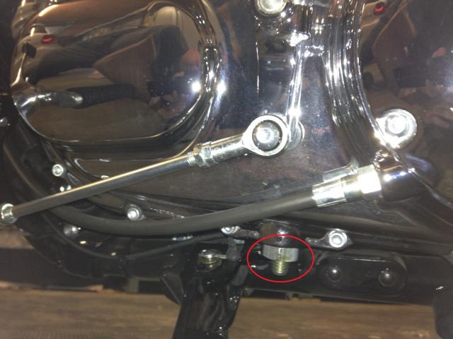

Hier quand je m'arrêtais il me semblait que ma Sportster faisait un petit bruit anormal, mais bon j'ai pas prêté plus attention que cela.
Ce matin je descend dans le garage et ohhh horreur de l'huile sous ma Harley toute neuve (800km). je me penche et que vois je... un bon gros boulon bien dévissé (limite de partir).
Avez vous déjà eu ce phénomène ? que dois je vérifier maintenant ( je vais déjà vérifier mon niveau d'huile) ?

Vis de reglage de tension de primaire
Si tu sais pas faire (pis de toute facon la brele est neuve), tu as plus qu'a passer chez ton cons pour faire controler/regler et leur mettre une chiasse. Ca doit pas bouger

pour le moment je l'ai resserrer à fond , j'ai bien fait ? pour passer chez le cons ...il est à 90km :-) sinon on peut rouler quand même sans soucis ?

en fait l'ecrou (1)sert de contre ecrou pour le tendeur de chaine primaire et ça se presente comme ça :
(c'est pas un shema de l'année de ta moto mais c'est le meme système ) Wink
attention si t'as resserré a fond , que le filetage du tendeur n'a pas bougé , en bas t'as une empreinte 6 pans creuse , pour immobiliser le tendeur Wink
mais comme les autres , ta moto est garantie et tu passes faire controler chez le concessionnaire Wink

Je viens d'appeler le cons et il comprend pas pourquoi et comment cela a pu se désserer. Normalement j'ai encore assez d'huile, donc pas de soucis je peux rouler . Mais il m'a demandé de passer dès que possible pour tout contrôler... bon vu le temps et les orages qui s'annoncent aujourd'hui chez nous on fera une balade de 90km chez le cons un autre jour ... Mr. Green

- Effectivement c'est de l'huile de boite que j'ai perdu. Mais d'après le cons au tel, il en reste assez ( la flaque sur le sol n'etait pas trop importante et maintenant plus de fuite après resserrage écrou), mais je dois lui apporter pour contrôler niveau huile de boite, et tension chaine.

ton concess ne sait pas pourquoi ça s'est desserré
bin tien , la bonne blague ... il a tout bonnement oublier de la contrôler avant de te livrer la bécane
sinon , il pense qu'il y a assez d'huile dans le primaire
bin oui à distance il voit nettement bien le niveau Bannir
bref ....
tu as bien fait de remettre de l'huile , même s'il y en a trop , c'est pas grave
donc , direct concess et au passage fais toi rembourser l'essence aller/retour
sinon je pense que sur ta bécane c'est un tendeur automatique : ça ne se règle pas
la vis et l'écrou ne servent qu'à maintenir le tendeur en place et c'est tout
