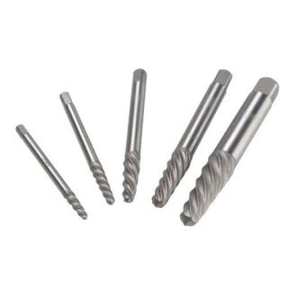

Pour extraire il te faut du genre ça :

ce sont des queues de cochon Okay
Yep... D'abord balancer du dégripoil sur ce qui reste du goujon. Percer en plein milieu du goujon bien droit pour ne pas toucher le pas de vis et tenter une extraction avec une queue de cochon! Okay
Bon courage, c'est pas de la tarte de faire ça! Wink

Ouais... Un truc bien chiant...
Le plus dur, c'est d'arriver à faire mordre la queue de cochon. Rolling Eyes
Pour ça, comme expliqué par l'homme aux super pouvoirs, faut percer avant. Okay
