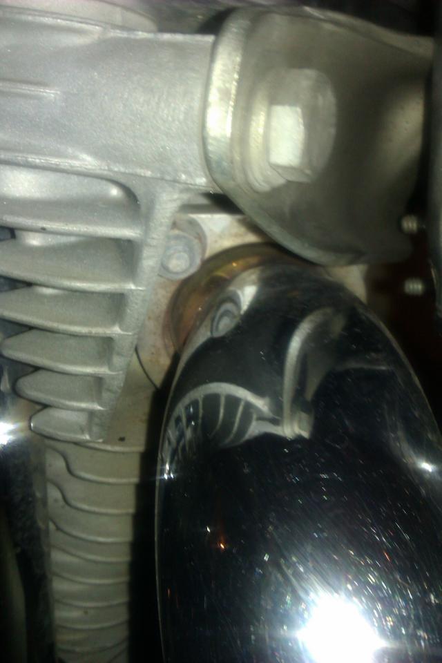

silvaindixneuf a écrit:
salut a tous
donc voila j'explique mon probleme:
j'ai entrepris de changer mes pots la ligne arriere n'a pas posé de probleme par contre la ligne avant au niveau du collier les ecrous ce sont soudé a la tige fileté donc bilan il y a une tige fileté qui a cassé net et le deuxieme c'est l'ecrou qui a morflé
pour le deuxieme je pense que c'est encore jouable en y allant delicatement avec du degripant
donc est ce vraiment grave qu'une tige sur deux soit cassé ? et si c'est raisonnable de roulé en l'etat
je sais pas si c'est clair donc voila une photo
Salut, je vais essayé de te dépatouiller, tu a 2 solution pour extraire le goujon.
---->la première c'est comme il est dit plus haut de percer bien au centre pour celà prend un petit pointeau afin de ne pas glissé quand tu va percer et de bien rester au centre, perce au bon diamètre de manière à ce que la queue de cochon rentre suffisament pour être efficace et perce le plus profond possible sans aller dans la culasse.
---->la deuxième c'est le même principe au début pour centrer le perçage, là par contre il faut que tu soit impeccable sur le centre de ton pointage car tout dépend de ça.Alors tu commence par percer du plus petit en augmentant gentiment le diamètre des forêts par exemple pour un trou de diamètre 8 tu commence à percer à 2, 4, 5, 6 , 6.5, ensuite vois si tu est au ras du filetage et là tu retaraude gentiment si le taraud ne rentre pas essai de te rapprocher au maximum du filetage SANS LE PERCER bon c'est une métode qui marche bien, moi je l'ai déjà fait le tout c'est d'être bien centré et surtout bien dans l'axe du goujon, j'éspère que ça va te sauver la mise.
Soit patient et courage Okay
Amicalement Thierry
Mer 28 Aoû - 18:38 (2013)
silvaindixneuf
Inscrit le: 18 Juil 2013
Messages: 11
Localisation: st jean de belleville
Message HELP ! Goujon pipe échappement cassé Répondre en citant
mon voisin est un garage auto tenu par un motard donc je suis allé lui demander conseil et il m'a bien refroidi pour le coup
lui la seule chose qu'il me conseil ca serait de deculassé pour pouvoir retarauder selon ta methode thierry mais avec la perceuse à colonne
donc la je suis degouté.... ca va me couté un bras et ils vont demonter titine
la queue de cochon étant trop courte et au shop ou je l'ai acheté ils m'ont dit que c'etait une longueur standard
je vous tiens au jus

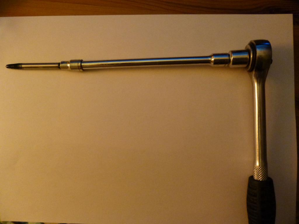

la queue de goret tu l'enchasse sur une douille qui va bien ( ici du 6 ), puis rallonge et clé au bout...

nan mais y a pas besoin de déculasser pour ça Mort de Rire Mort de Rire
sinon ... une autre solution Okay
c'est une rallonge a cliquet ... avec l'avantage d'avoir la barre du T qui peut aller a fond a droite ou a gauche et le cliquet permet de visser ou dévisser
ça fait (enfin le mien) 11cm de long
Mer 28 Aoû - 20:18 (2013)
Messages: 9 489
je crois bien que j'ai trouvé ça chez norauto ou feuvert
sinon la solution de ezy est pas mal non plus
