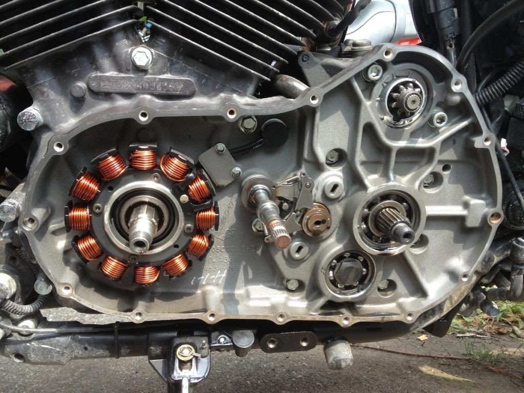

Bon démontage commencé ! alors déjà une pièce de trouver qui je suppose va à l'endroit où je vous montre (si quelqu'un pouvait me dire ce que c'est, ça m'arrangerait) :
Sam 31 Aoû - 14:27 (2013)

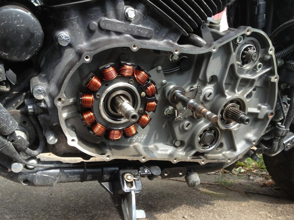

pour rebondir, hier j'ai vu un 48 dont le proprio adore (ait) "burner".
voici le résultat Mr. Green et un embrayage... 1.. Okay
je n'ai pas résisté a prendre une photo de ce qui est rarement dévoilé pour un non mécanicien comme moi.. Embarassed
et c'est un peu 'racro' avec la revue technique,non.. Mr. Green
