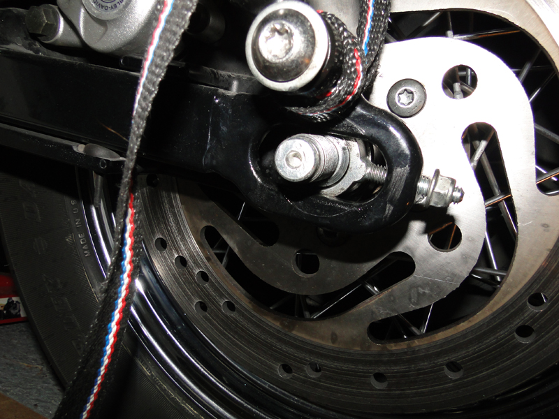

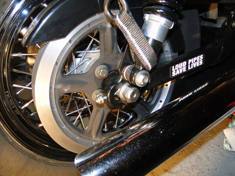

Bon je suis en train de me batailler avec ma roue AR enfin l'axe de roue...
j'ai dévissé les tendeurs de courroie
J'ai retiré l'écrou et poussé la roue en avant pour dégager la courroie plus tard MAIS...
L'axe de roue ne veut pas sortir, j'ai beau taper comme un sourd avec la massette... bah il veut pas Bannir prends ça
Alors en regardant ces photos, j'ai oublié quelque chose, sauté une étape .. ou j'ai un réel problème ?
merci Okay

A voir la photo côté droit, on dirait qu'il est bloqué par la sangle et l'écrou inf de l'amorto ... Mais ce n'est peut être qu'un effet d'optique.
Sur Eul'spet, avec les progressive 812, je suis obligé de mettre la roue de travers (côté gauche vers l'avant et côté droit vers l'arrière) sinon l'axe but dans l'enjoliveur de l'amorto arrière droit Okay

Recule ta roue au max , pour que ton axe de roue ne touche pas l'amorto Wink
Ou alors , tension des sangles trop importante sur bras oscillant Wink

tu veux dire que l'épaulement du faux écrou butte sur l'anneau inferieur de l'amortisseur ? Crying or Very sad
si c'est le cas Chris à raison faut reculer au max la roue ...
ben ... coupe la courroie ! Twisted Evil Mr. Green

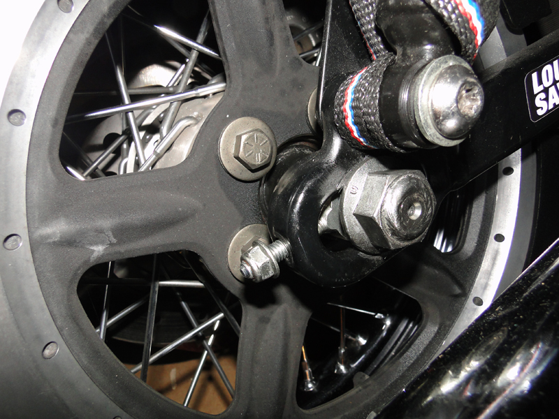

c'est un effet d'optique les gars, y a largement la place ! on voit peut-être mieux sur cette photo...
il n'a pas bougé d'un chouille l'enfoiré Evil or Very Mad
et tendu ou pas, roue au sol ou roue levée ---> pareil ! Mad

alors c'est ton axe qui a grippé sur les roulements Sad
essaye avec du WD 40
tu laisses agir une journée
tu en remets de temps en temps
ça devrai venir
je pense que ton axe n'as pas été monté avec de la graisse ou alors avec de la graisse de mauvaise qualité

Est-ce que tu arrives à reculer ta roue au max ? Si oui, grippage de l'axe sur les cages de roulement (appliquer la méthode de Norbert), si non, l'axe a "collé" au bras et quelques coups de maillet en transversal devrait le décoller Okay
vers l'avant j'arrive à pousser un peu... par contre à l'arrière que dalle ! Neutral
Le faux ecrou bouge pas d'un pet...
j'ai remis du wd40 avant de partir au taf, je verrais entre midi et deux si ça va mieux... Rolling Eyes
