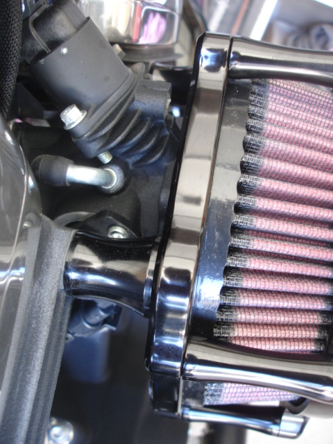

voila le dilemme :
suite a mon stage 1 avec S.E.P.T.S et quelques smart tune
- j'ai rechargé la carto avec le réinitialise carburant adaptif , car j'avais besoin de rouler aujourd'hui ( 400 km ) mais sans faire de relevé smart tune
mais lors de ce roulage je me suis aperçût que le filtre a air avait mouillé sur le moteur et les pots Rolling Eyes
est ce que cela pourrait venir de mon SMART TUNE qui n'est pas totalement fini d'optimiser Question
ou autres chose que je doit modifié sur la carto ou autres Idea

Attends... En voyant les photos, je me dis... Ton filtre, tu l'as monté ou nettoyé y'a longtemps?

monté il y a 15 jours !
il a presque déjà 1000 km environ

J'avais aussi des projections d'huile sur mon filtre RSD quand je tirais un peu fort Twisted Evil et depuis l'installation du kit 0206-4002 plus de problèmes. Mon filtre est d'avant 2012, ce qui compte c'est les pièces en photos les reniflards coudés et vis fendus en plus c'est gratos. Okay http://www.rolandsands.com/products/XL-Sportster-Retro-Fit-Kit-

bein les vis et les reniflard sont monté avec Wink
peut etre que c'est parce que j'ai un peu ouvert Mr. Green
bon demain matin je demonte et je voie ca , a l'œil frais Rolling Eyes

apres démontage matinal du filtre , apparemment rien d'anormal
- le filtre est sec ( c'est normal , elle a pas encore eu droit aux préliminaire Embarassed )
- les reniflards ne sont pas bouché
programme de la journée 200km ,je verrai bien aujourd'hui Mr. Green

j'ai eu le même souci en etant pressé et en duo sur l'autoroute du sud Mr. Green
ça brasse pas mal l'huile et si le niveau est assez haut ça pardonne pas Wink

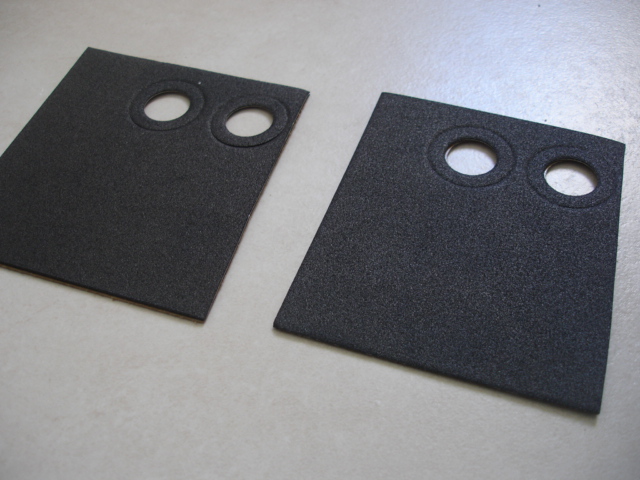

 suite a la revision des 8000 km du 48 chez mon cons AVIGNON ce matin ( garantie oblige )
 j'ai touché un mot du probleme au chef d'attelier qui ma donné une solution efficace  en ce qui concerne le probleme des  filtre a air qui mouille
 l'astuce c'est de coller une rondelle molle adhesive au deux extremitée de la partie conique en plastique ,
  aux endroit ou se visse le filtre a air contre les cylindres et contre le support du coté filtre
 voici les dite rondelle molle REF  HD :  H63869-06  gasket , tower  a 1,59 € TTC l'unitée
 * ses rondelles ne sont pas prevue pour cette utilisation d'origine , mais pour une autre au niveau du carter primaire
 * astuce n° 2 : avec un duo  l'espace restant on peut en faire quelques autres

Idea Ce petit soucis d'huile n'a strictement RIEN à voir avec la mise au point des calculateurs Idea
Je pense tout simplement que tu as un niveau d'huile trop élevé donc ça recrache par les renilflars (...) Tout simplement (...) De mettre tes rondelles ne changera rien au problème ... 3/4 de réservoir à chaud, c'est bon ...

J'ai le même prob. J'ai pas bien compris où tu mets les rondelles. Tu pourrais prendre d'autres tofs ?
