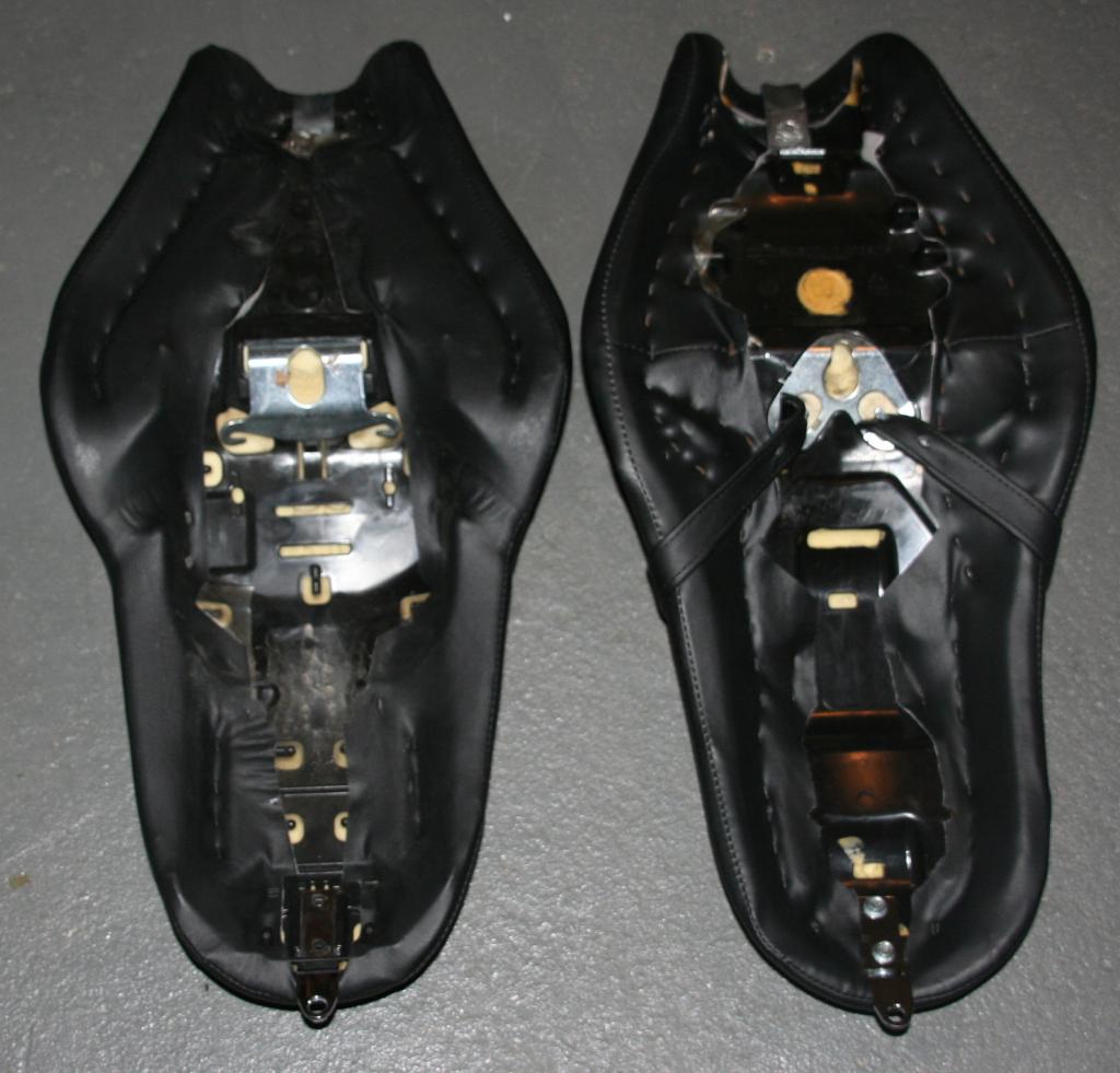

C'est la profondeur de la face arrière interne arrière du chassis qui cloche !
L'ECM ne trouve pas sa place !... il n'y a pas la profondeur pour plaquer la partie arrière de la selle...
Le reste colle... scratch

J'ai fait une photo des faces internes des 2 selles de "R"
- à gauche, celle qui est posée sur mon "R" 2008 avec ECU sous la selle ...
_ à droite, celle qui cloche, il n' y a pas la même place pour l'ECU...(l'avant s'enclenche contre le réservoir, le picot central dans son emplacement aussi,... mais moins de profondeur derrière...)
scratch scratch scratch
Si certains d'entre vous avec la photo voient où ça cloche ??.... ou quelle réf. ou millésime ça peut être( il n'y a que ça dessus: RDW 92/61-0067).
Je l'ai mise à la vente un peu vite dans la rubrique qui va bien, & je n'aimerai pas induire un acheteur en erreur...

Ben tu en as une pré 2007 et l'autre compatible c'est aussi simple que ça Wink

Donc toutes les selles ne sont pas compatibles pour "Sportster après 2004" comme on voit souvent ! dans la légende....
Ce serait une 2004/2006 ?
Lun 25 Nov - 00:25 (2013)
Messages: 18 892
Ben non puisque de 2007 à 2009 il y a l' ecm à loger justement

Bon on va essayer de faire simple
A partir de 2007 ECM sous la selle. Donc emplacement pour ECM
Apres 2009 plus d'ECM sous la selle
Sauf qu'une fois de plus, la moco etant une societé a but commerciale, le moule pour les fond de selle n'est pas remplacé. Ben oui faudrait etre con pour depenser du fric pour rien et creer un nouveau moule alors que l'on doit a minima continuer a fournir des pieces detaché pendant 10 ans pour les modeles, donc au bas mot jusqu'a 2019 pour les selles des 2009.
Donc on continue a produite la meme, qui se monte universellement sur tout les modeles, avec ou sans ECM.
Apres il est possible, qu'une selle de R d'un modele a carbu 04-05-06 ne monte pas sur un 07-09 mais il montera sur 10 UP
E la vous allez me dire mais ils sont obliger de produire aussi celle de 04-06.....
Ben non puisque les 07-09 vont dessus

Bien résumé,...
attention donc à tous ceux qui veulent se trouver une biplace d'occaz (R, badlander, etc....) & qui possèdent un Sports' de 2007 à 2009 de ne pas se tromper en achetant !!!!....
J'étais bien au courant des millésimes avec positionnement ECU, mais je n'avais pas fait gaffe pour les selles.... Sad
