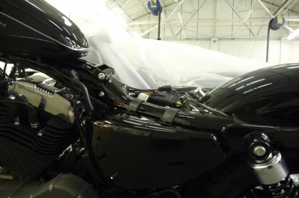

bon je vais voir si j'ai bien compris:
Sportster de 2007 a 2009 : ECM sur le garde boue : ( on ne peut mettre que des selles 2007 - 2009 )
Sportster de 2004 - 2006 boitier allumage carbu sous la selle (merci Sith Wink )(accepte toute les selles )
A partir de 2010 c'est comme ca : ( Toutes les selles passent)
C'est bien ca?
Jme suis permis de prendre des photos du forum Smile
Dim 15 Déc - 17:33 (2013)
Ca c'est pas un ECM, c'est un boitier d'allumage de carbu
Pour le reste c'est bon Mr. Green

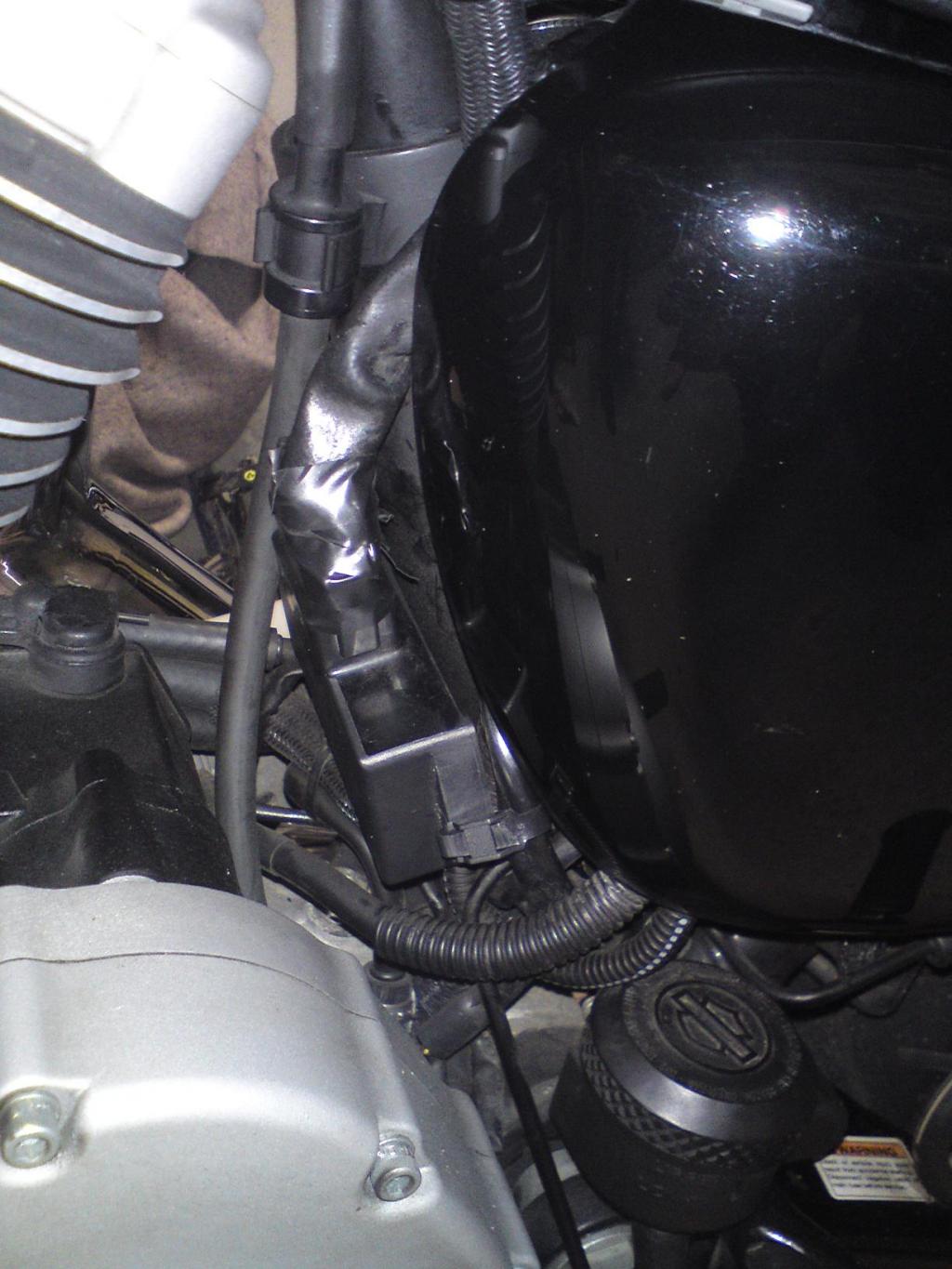

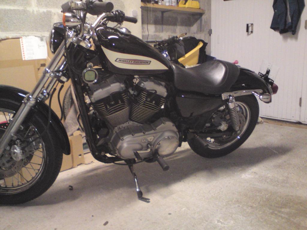

Bon alors , la selle de l'iron ne passe pas sur les Sporsters de 2004 , 2005 .
Il faut déplacer le boitier .
j'ai déplacé le boitier derrière le cylindre , en attendant que ma batterie claque , j'en rachèterai une plus petite pour faire de la place et il mettre le boitier

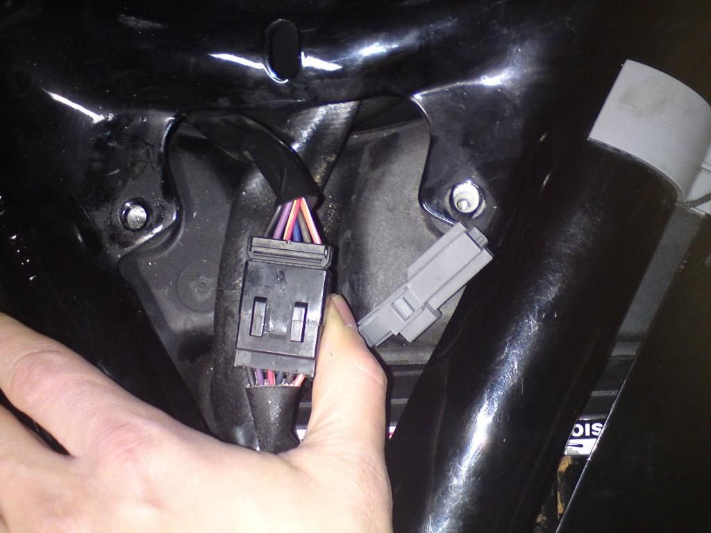

D'ailleurs j'ai trouvé une prise , jme demande a quoi elle sert ??? Question
Le sporster 2005 avec selle Iron
Le boitier déplacé :
Le câble qui sert a quoi ( la prise grise ) ?
