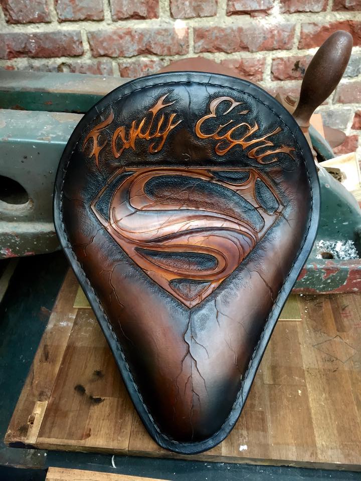

Shocked c 'est la moto qui est petite ou la selle qui est énorme Mr. Green

j'ai trouvé une selle pour superman
Mar 21 Avr - 09:10 (2015)
Messages: 13 439
Pas mal... Okay
Je me dis que c'est même possible de le faire sur ma selle actuelle (une Rich Philips)...

..et c'est quoi le truc derrière la selle, sur la droite de la photo ?  ....   Mr. Green
Mar 21 Avr - 11:51 (2015)
Messages: 13 439
D'après toi... Mr. Green
Mar 21 Avr - 12:13 (2015) Visiter le site web du posteur
Messages: 6 472
j'l'attendais cette réponse   Mort de Rire

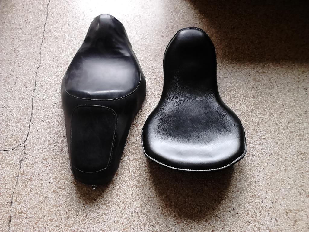

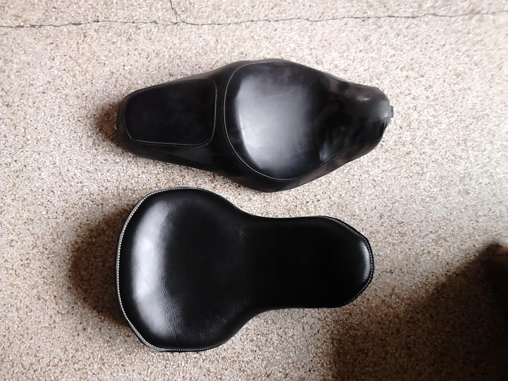

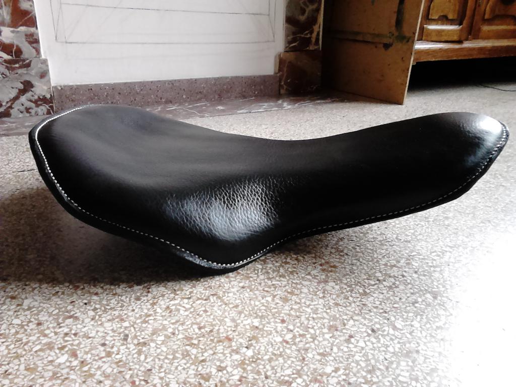

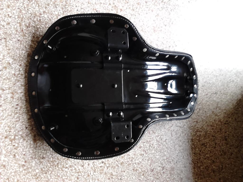

été chercher mon "buddy seat" à la bourse "militaria" de Ciney ce matin.
Comment dire?
il y a du monde, si le popotin de madame n'est pas encore bien installé cette fois-ci, on ira en bagnole, bord d'aile! Mr. Green
Les tofs, à comparer à la selle d'origine à côté:
C'est une selle repro probablement faite en Asie du Sud Est, adaptable directement sur une rigide style UL, WL ou EL des années 1930 à 1950, le revêtement est en cuir, même si j'aurais préféré du vinyl pour la facilité d'entretien.
Me reste plus qu'à fabriquer tout le système de suspension, avec quatre ressorts et système de guidage en verticalité, pas que cette selle zig-zague dans tous les sens en roulant.
Je vous tiens au jus...

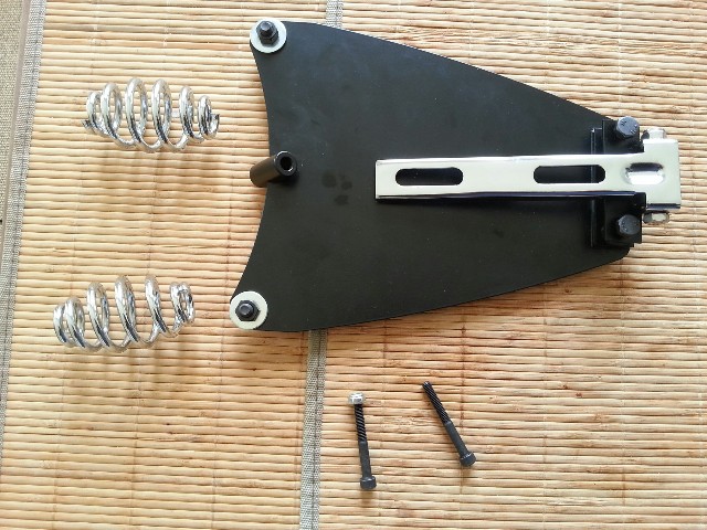

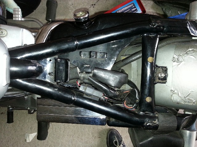

Salut,
Je me suis commandé un kit support de selle ressorts pour modèle carbu de 1982 à 2003.
MAIS, dans mon cas, le support doit être amovible en quelques secondes pour mettre une selle confort et sissibar pour Mâdâââme...
Le soucis est que ce genre de truc est quasi à "poste fixe" !
Voila ce que j'ai reçu :
On peut voir que les boulons livrés sont trop fins (d'ailleurs sur la photo, j'ai déjà changé celui de l'axe du pivot -8mm au lieu de 4 !-)

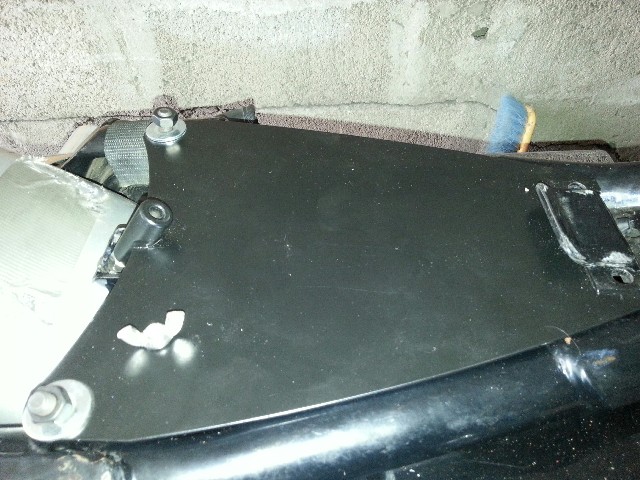

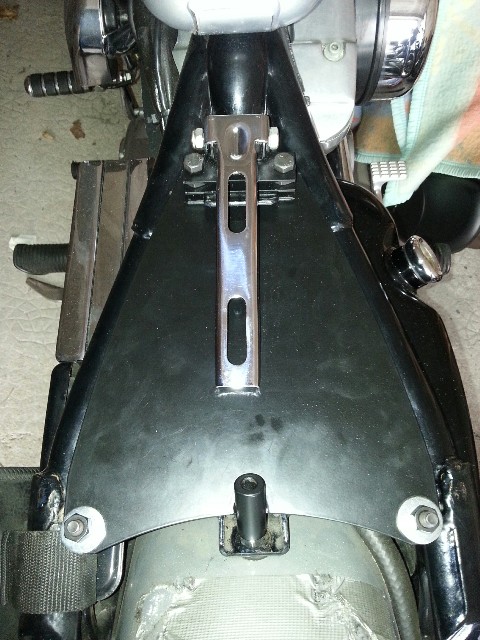

Positionné à faux frais :
Il faut, pour bien faire, déposer la roue arrière pour remplacer la fixation centrale d'origine du garde boue et en mettre une de 8mm x 60...
Dans mon cas, impossible car ça doit rester démontable or si mets une longue vis, il faut que ce soit avec l'avant du cache en position sous le support de selle d'origine...Bref, j'ai remplacé l’écrou de 15 mm environ par un 20 mm qui me permet de "guider" le cache mais pas de le fixer sur l'arrière...
J'ai donc fait ça : pose d'un écrou de 6 mm sur la poutre du cadre avec un papillon pour le rendre mobile en 30 secondes...Bien différent donc des modèles postérieurs à injection...
La suite au prochain numéro quand j’aurais reçu ma selle KR...
