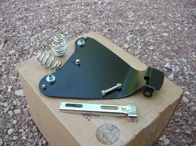

Bonjour,
je viens de recevoir mon kit selle à ressort (spiral) à monter sur mon 48.
J'ai une petite question. La selle vient à l'arrière simplement en appui sur les ressorts ou faut-il trouver un moyen de les fixer.
Par ailleurs à l'avant il y a deux points de fixation sur la partie articulée, je suppose qu'il faut fixer les deux.
merci pour vos réponses
Lun 7 Mai - 12:52 (2012)
Patapouf
Inscrit le: 21 Mar 2011
Messages: 4 612
Tu n'as pas de kit de fixation de ce style ???
Car là tu as l'avant qui se fixe avec le reservoir, le cylindre pour la mobilité de la selle et les supports arrières pour fixer les ressorts...
Lun 7 Mai - 16:01 (2012) Visiter le site web du posteur
FORTY 34
Inscrit le: 27 Déc 2011
Messages: 66
Localisation: 34
J'ai un support de ce type, ma question était de savoir s'il fallait fixer les ressorts des deux côtés, à la fois côté support et côté selle.
C'est ce que j'ai fait. Par contre énorme galère pour pour fixer l'arrière car il est impossible de placer une clé pour fixer le support à l'arrière.
Je ne sais pas comment faire et ce qu'il faut démonter (garde-boue, réservoir d'huile ?)
Lun 7 Mai - 17:49 (2012)
Patapouf
Messages: 4 612
Pour les ressorts, oui tu fixes côté selle et côté support
Et effectivement l'arrière est très galère... je ne l'ai pas serré à fond, mais en démontant les vis du garde boue, tu peux le faire basculer un peu en avant, suffisamment pour passer une clé et visser un minimum..., sinon faut tomber les clico avec et là tu y as complètement accès...
Lun 7 Mai - 18:02 (2012) Visiter le site web du posteur
FORTY 34
Messages: 66
Localisation: 34
Merci pour l'info de l'arrière, c'est effectivement très galère. Pour l'instant j'ai mis une vis un peu longue que j'ai tenu pour serrer l'écrou. Je ne suis pas très content du résultat.
C'est vraiment mal foutu. C'est dommage de ne pas avoir un insert comme l'ancienne fixation de selle à l'AR.
Sinon, pour le reste l'esthétique me plait vraiment. Quand j'aurais un peu soigné la fixation, je ferai des photos.
