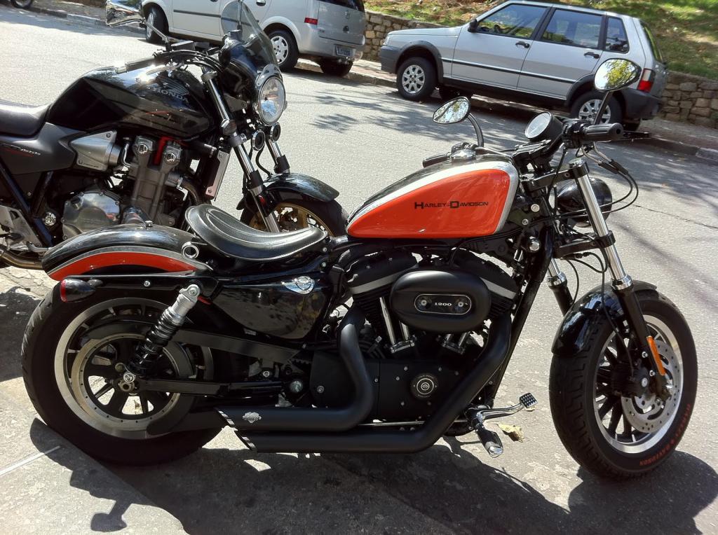

Voila je voudrai savoir sur qu'elle base partir pour arriver au résultat de la photo, je dirai un 883r ou un iron ou un 48,vous en pensez quoi et au niveau des modifications qu'est ce qui a été fait, car je n'ai pas encore l'œil de tous les détails, Shocked

pot échappement, et je pense stage 1, selle a ressort, phare, cligno vernie rouge cramoisi, peinture perso, guidon+poignée , amortisseur, rétro, bouchon température d'huile, voila ce que je voie, peux être que d'autre en verront +

Merci et comme base tu penses quoi?

je dirait un 48 mais pas sur, ci tu parle de ma bécane, ces pas un iron mais un nightster 1200

J'aurais dis 48 aussi, mais la fourche me met un gros doute. Surtout la fixation du GB avant qui ne correspond pas au 48 Rolling Eyes
Peut-être 48 avec fourche et GB modifiés Question

je me pose la question, ci ses pas des té large?

C'est pas un 48, ni un Iron, Ni un 1200 "d'origine" (s'il est bien en 12)
La base un 8R
Modif visible
Gdb Ar type N
Clico/feu Ar type N
Amorto Ohlins
Selle Spring
Commande Avancées
Shortshoot
T large Aftermarket
La roue avant est une arriere de 8R
Guidon Biltwell traker
GdB avant aftermarket
Pourquoi c'est pas un 12 ??
Les moulbif de 12R noir ont les ailettes polies ET les plaques supports de culbu noir
Pourquoi c'est pas un Iron ??
Alors ca peut etre un Iron, mais ce qui me fait dire le contraire, c'est que la poulie de courroie est une poulie de 8R. A moins que le gars est pris un Iron (moteur idem) et mis des roues + tube/fourreau de fourche + etriers + MC de Freins avant + pontet de 8R. Mais financierement pas interressant autant partir sur une base de 8R qui est moins chers en occaz et ou les modifs pour arriver au resultat sont moindre

moi je dirai que si tu cherches une bécane dans le style tu as tout interet à partir sur un 48.
deja tu t'évite d'avoir à modifier la jante et les tés larges ce qui est assez couteux comme transfo... apres pour le reste des modifs ca semble plutot classique. Gros bidon, guidon style tracker,des pots, une selle à ressort...

Après, il faut surtout que tu "hiérarchises" les modif qui te semblent essentielles : 8/12? 2 disques à l'avant? Tés larges? Roue avant large? Bidon (8/12/+ L)? Commades avancées? etc... De là tu auras ton modèle de base... Je dirai aussi un 48 + modif pour bidon 12L, double disque... Le reste, selle/pots modifs communes.

bizarre d'avoir mis une plaque 1200 sur le filtre si c'est un 8R ou un iron

Merci pour vos reponses je pense que je partirai sur la base d'un 8r et je ferai les modifs tranquillou Very Happy

LE mec est peut etre en Stage 2 (ou alors il est mytho)
