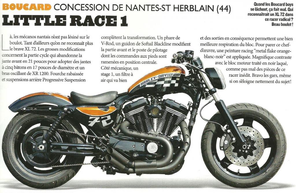

vu dans le Freeway hors-série d'août/septembre :
perso je trouve le bras des sportsters un peu light visuellement et je me dis que celui du XR serait sympa et sans doute meilleur et plus rigide.
quelqu'un a-t'il déjà fait cette modif ?
si oui, l'empattement reste-t'il le même ? du coup je pourrais conserver la courroie.
peu de chance de trouver le bras d'occas, quelqu'un connait le prix neuf ?
merci pour vos réponses :-)
le sujet a déjà été posté mais ça parlait plutôt de l'esthétique :
http://www.forumsportster.com/t8099-Bras-Oscillant-XR1200.htm

j'ai vérifié ce jour en concession. le point de fixation de l'amortisseur au niveau du bras du XR est environ 1cm plus haut.
sauf à aussi changer les amortos, ça relèverait le cul de la moto. je vais donc m'abstenir pour l'instant.
