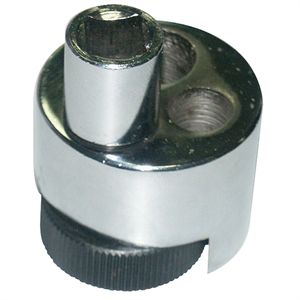

perso ,non je n'ai jamais utiliser ce genre d'exctracteur et je doute que tu ai la place pour le positionner et pour extraire des goujons avec un système de "mandrin" c'est pas gagné ou alors faut pas qu'ils soient serrés bien forts Rolling Eyes
pour moi le meilleur outils pour sortir des goujons , mais c'est pareil t'aura pas la place c'est un "extracteur excentrique " !
et pour m'en etre servi a plusieurs reprises , ça marche mais c'est un probleme de place pour s'en servir sur des goujons d'echappement et ça n'ira pas Wink
