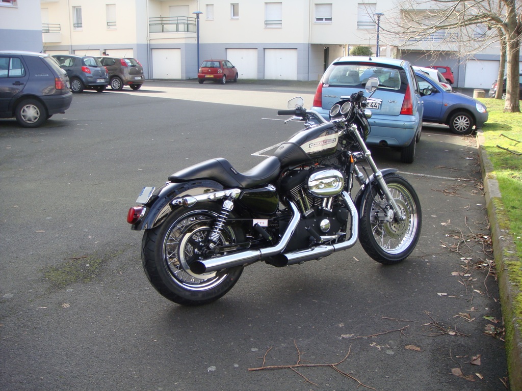

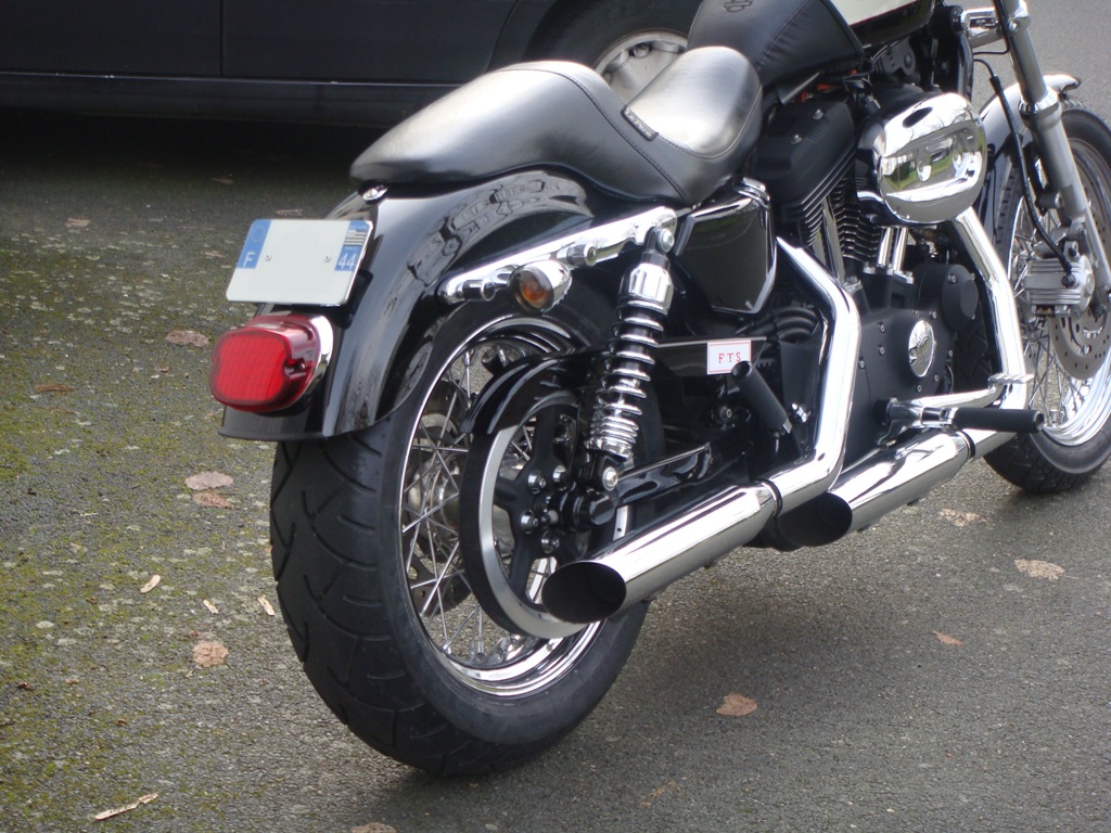

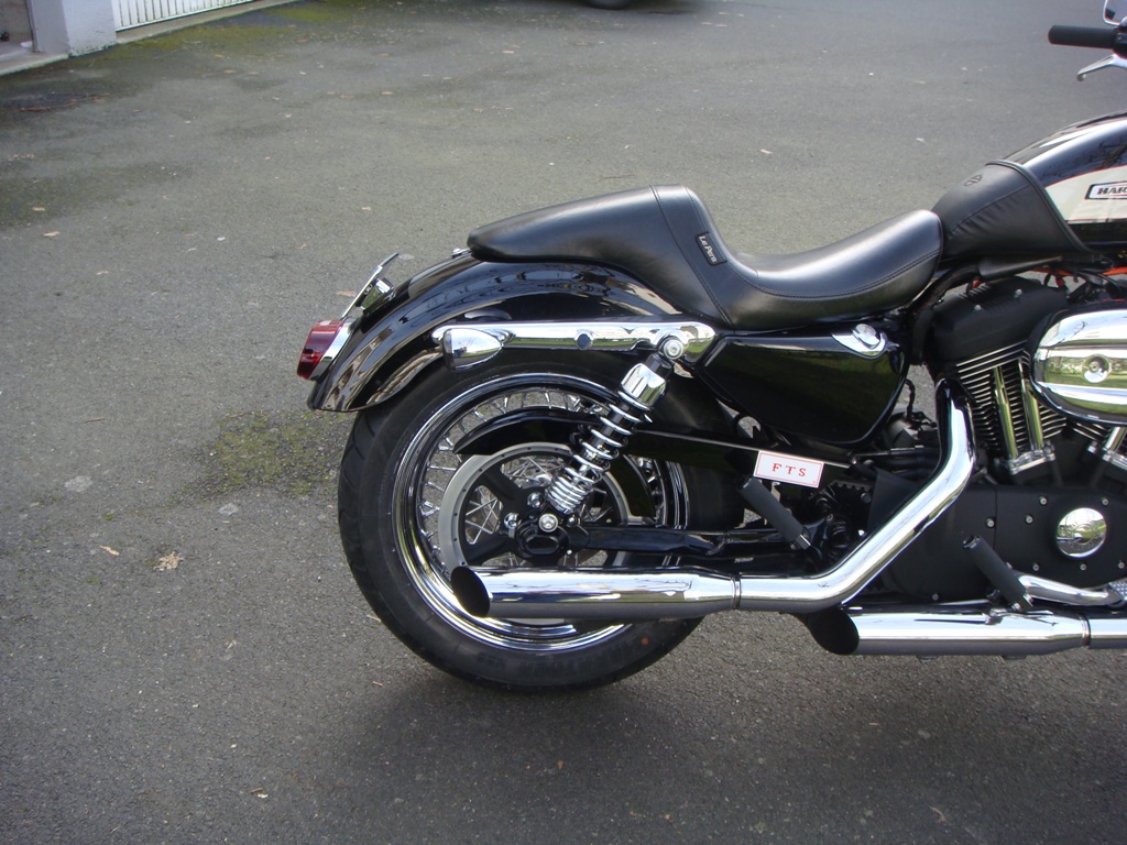

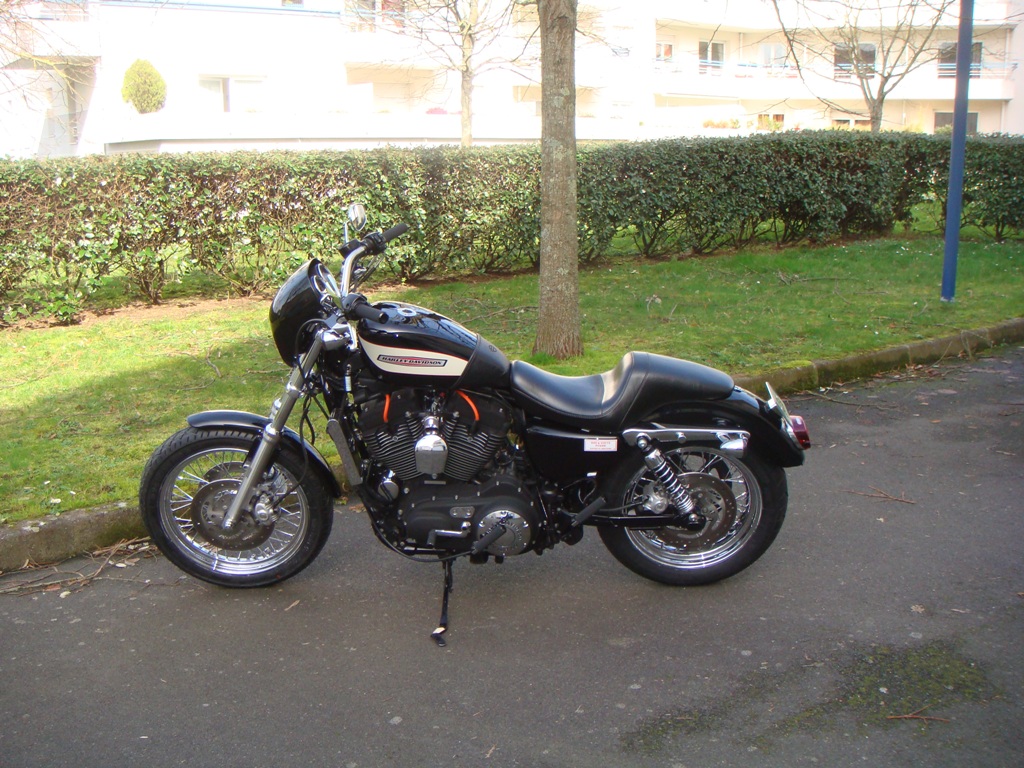

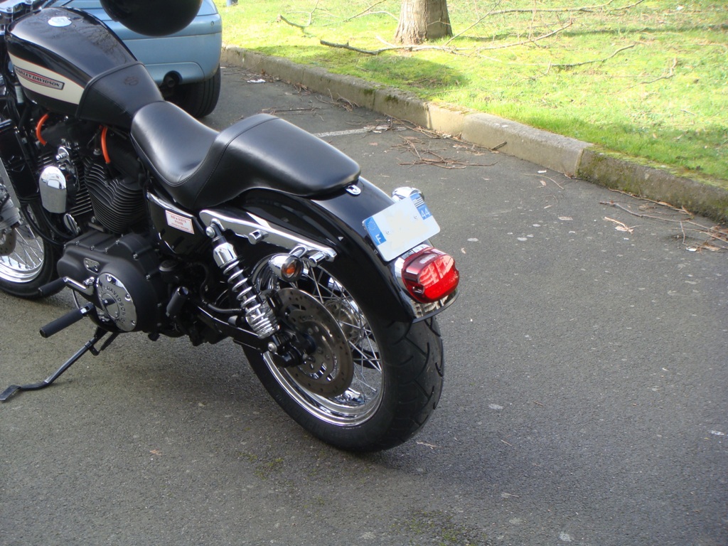

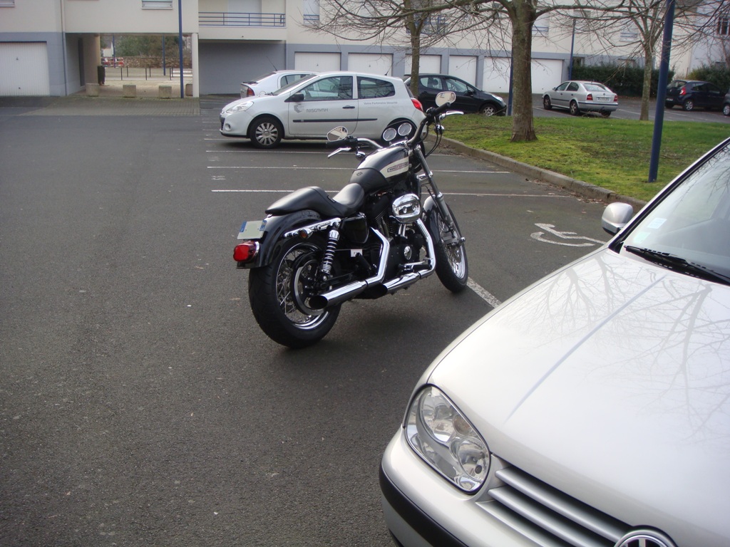

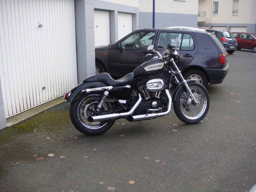

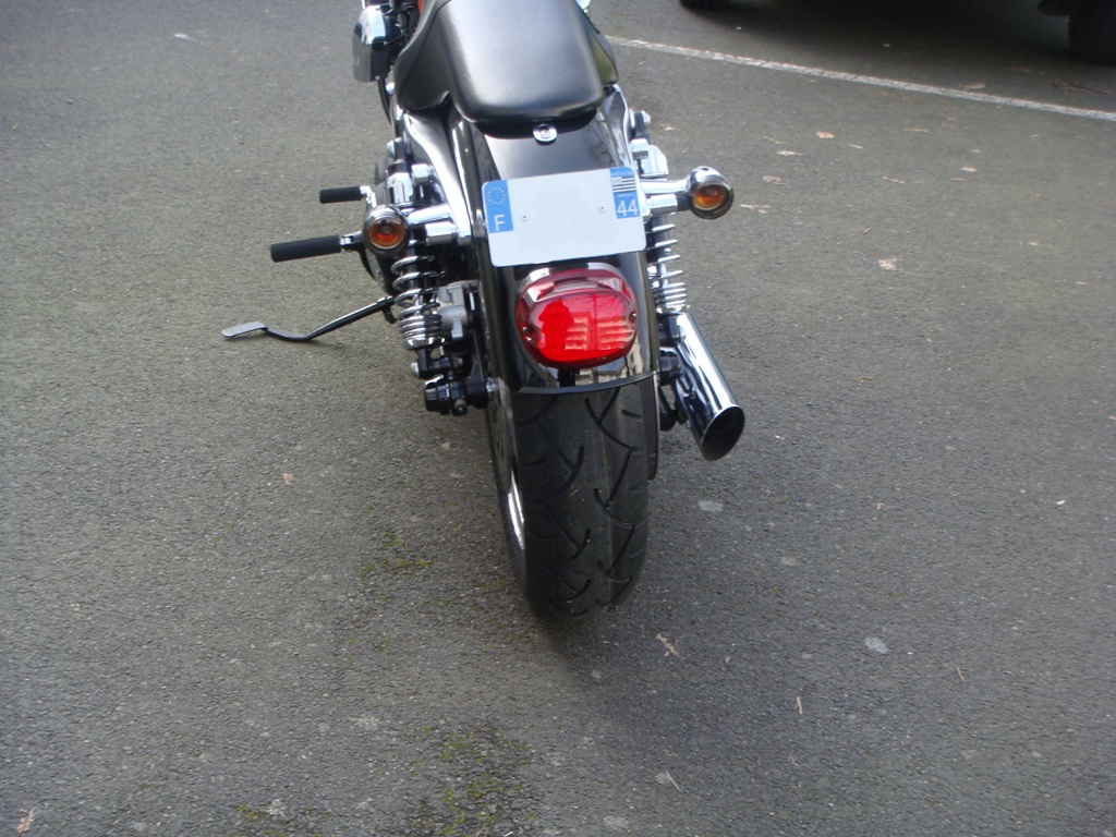

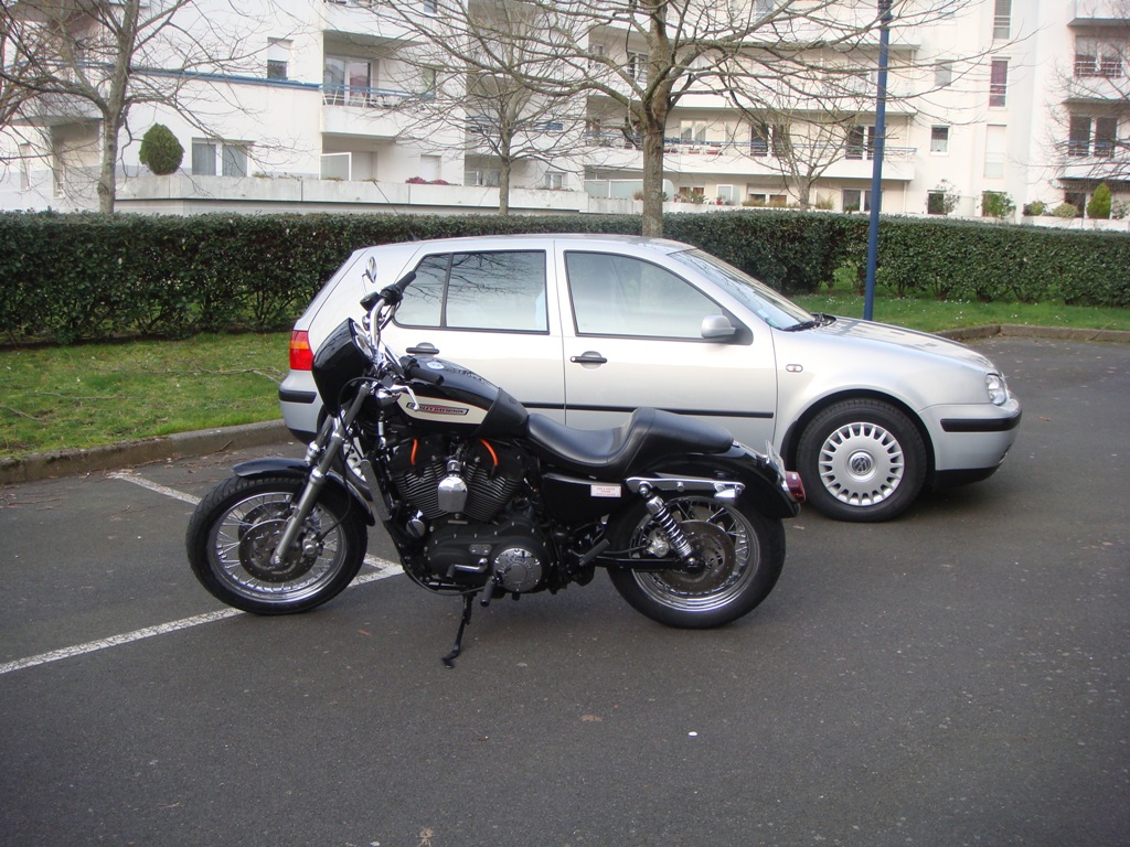

Voilà depuis le temps que je vous l'avais promis.
Voici les photos de mon sportst avec sa nouvelle jante de Dyna en 17" et son pneu en 160. Okay
Je me pose une question. Pourquoi HD ne les sorts pas comme ça d'origine? Okay

Pourquoi est-tu resté sur des gommes custom alors que tu as des dimensions AV/AR qui te permettent de mettre de vrai bons pneus ?
Lun 24 Fév - 19:24 (2014)
Pinocchio
Inscrit le: 06 Oct 2012
Messages: 885
Localisation: Naoned
Message Roue Arrière de Sporster 17p Répondre en citant
Je me suis méfié sur les largeurs de pneus. Avec les Metzeler, j'étais sur que ça passait, avec les autres non! Voilà pourquoi en priorité.
Ensuite pour passer sur de la gomme plus sport, il me semble que ça m'oblige a prendre une hauteur de flan de pneu plus basse. Et ça change le rapport de démultiplication.
Peut être que la prochaine fois je changerais... mais il faudra que je trouve ce que je veux...
