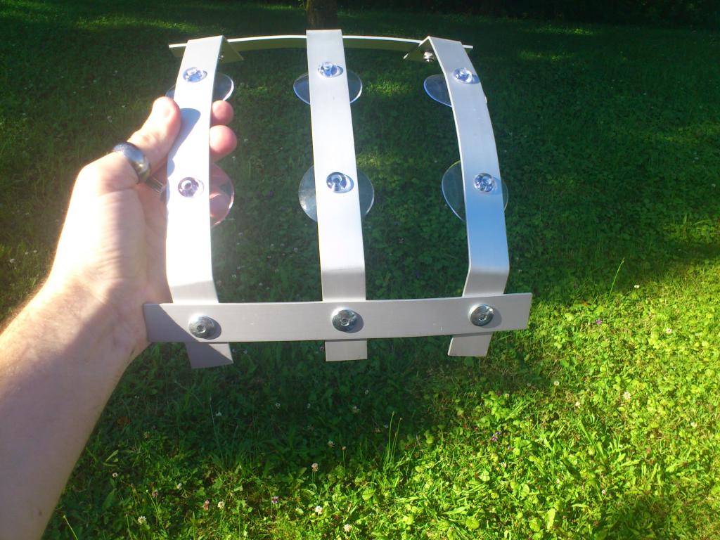

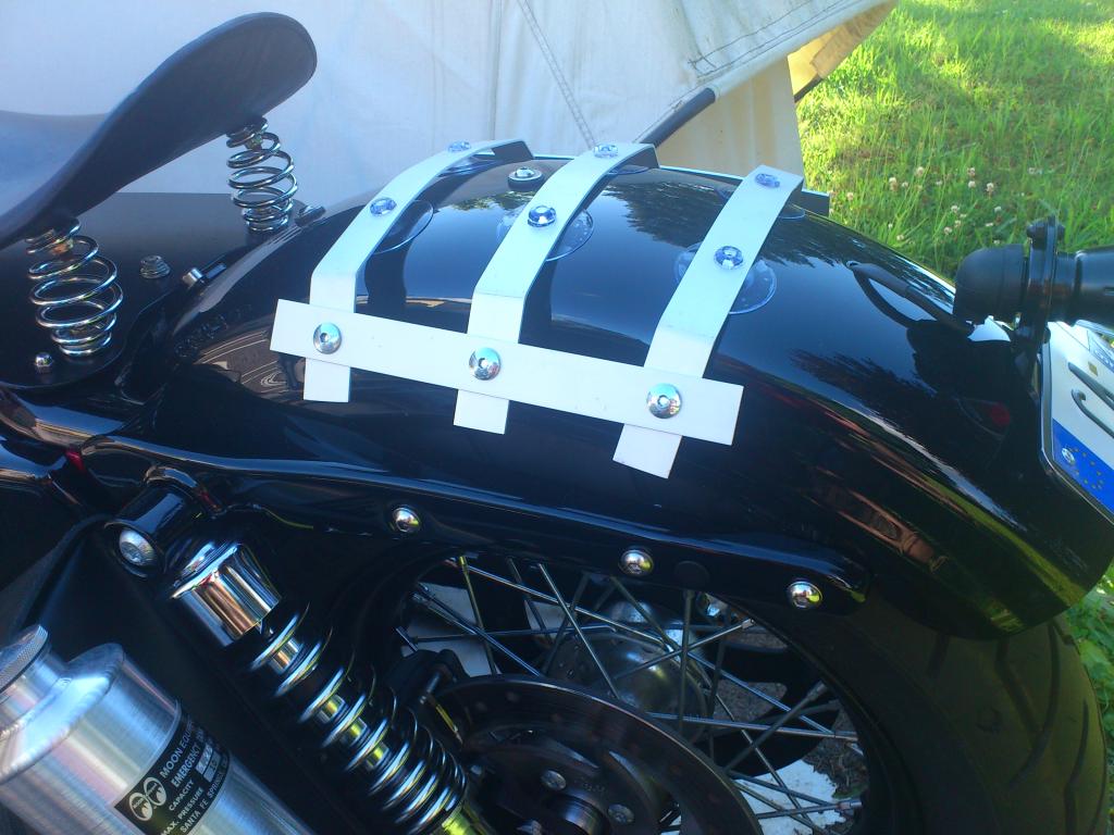

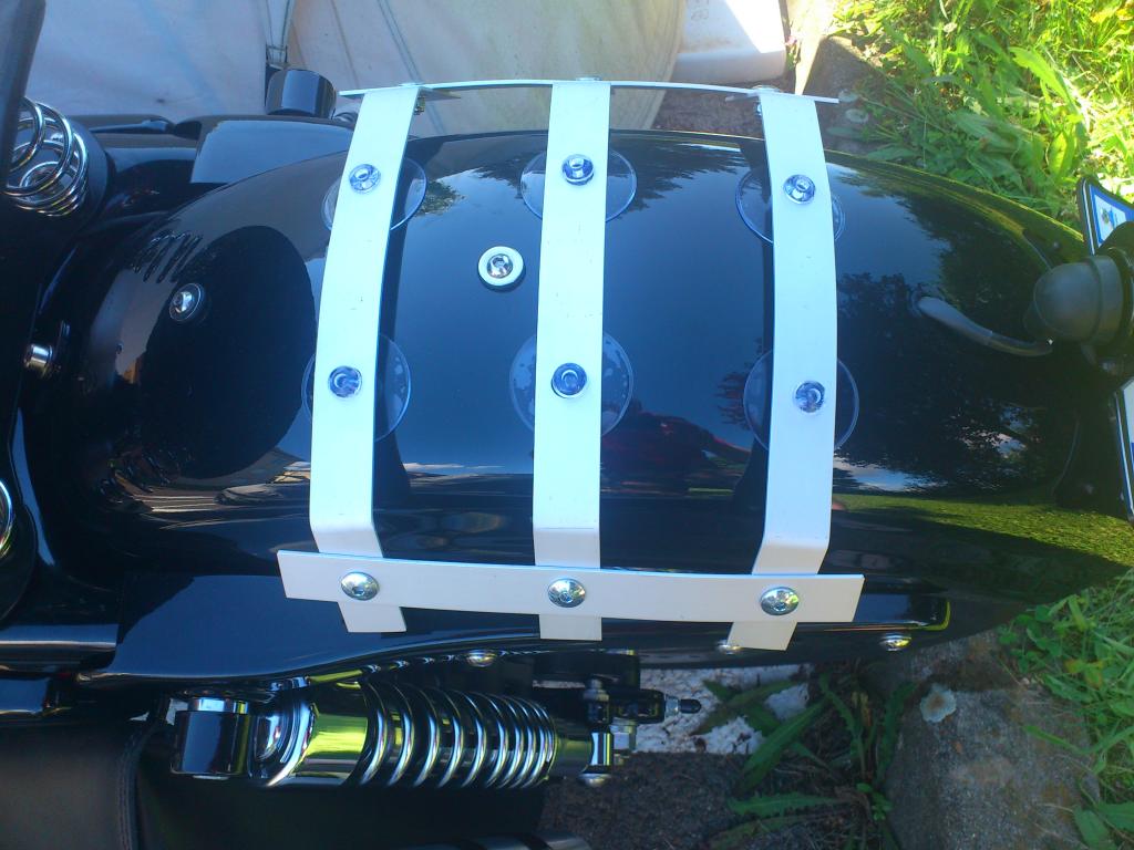

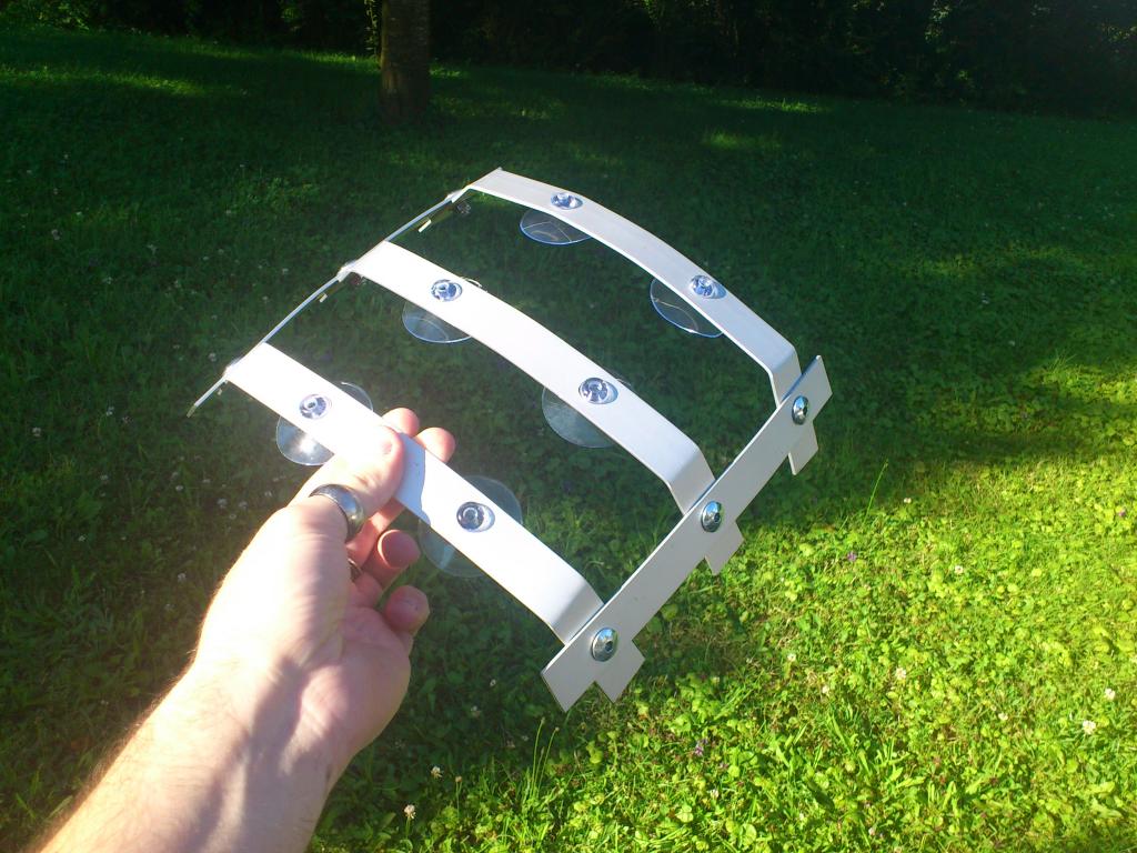

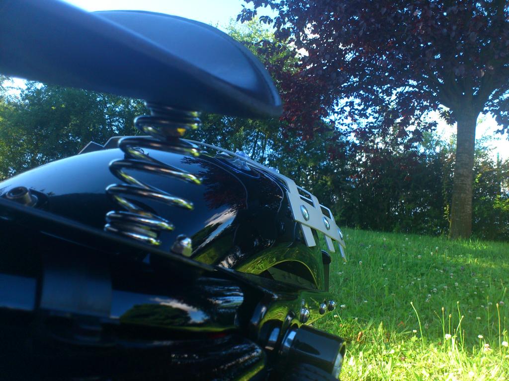

Attention, attention... Comme je le disais plus haut, je cherchais un moyen de transporter du matos sur ma brêle... Mais le souci est que poser des bagages directement sur le garde-boue, c'est pas le top rien que pour les rayures!

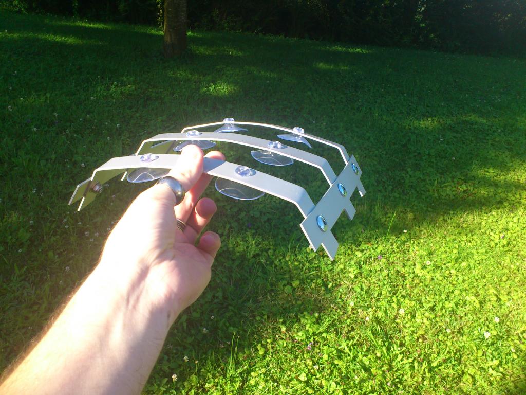

Je me suis donc penché sur la fabrication d'un porte-bagage amovible, léger, pas cher... Et je me suis basé sur le système de fixation à ventouses des poufs passager pour sportster!
Voilà la pièce, 6 ventouses, 6 vis et quelques plats en alu... Coupez, percez, c'est fait! Ca m'a coûté 8€... J'aurais pu peaufiner le design, mais bon...
Pour le montage et le démontage, il faut 1 secondes (environ!)... Mr. Green

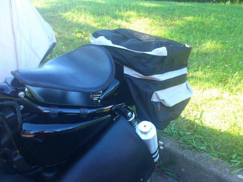

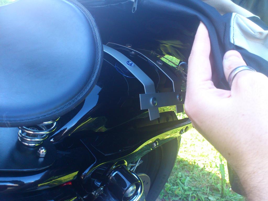

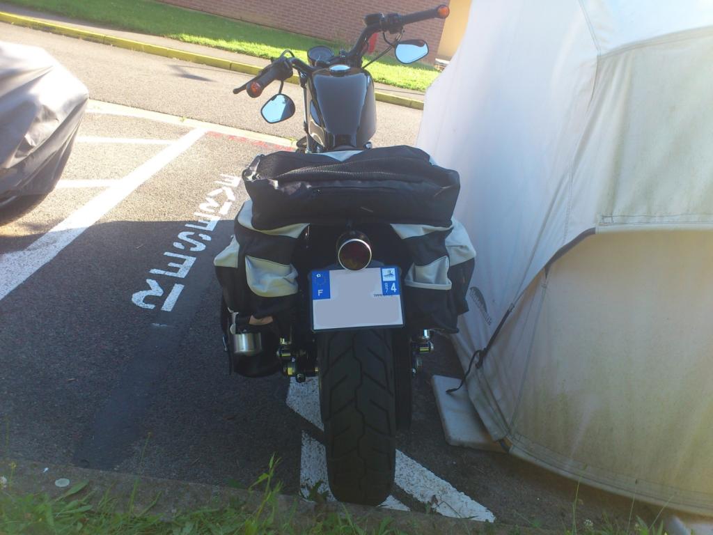

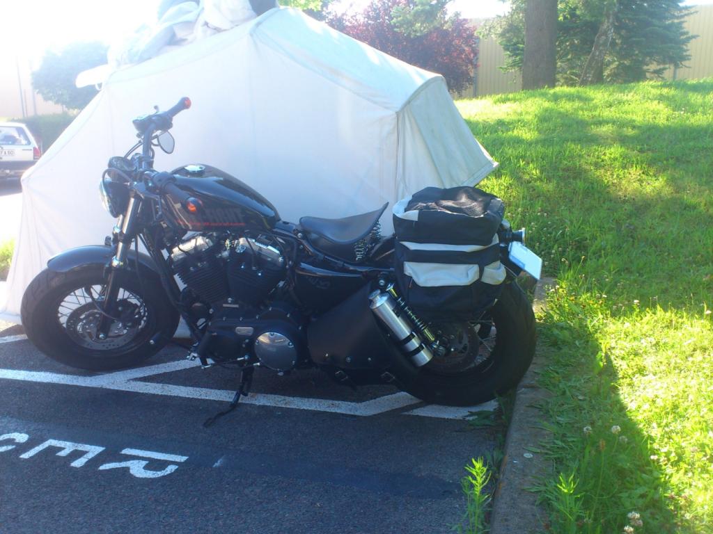

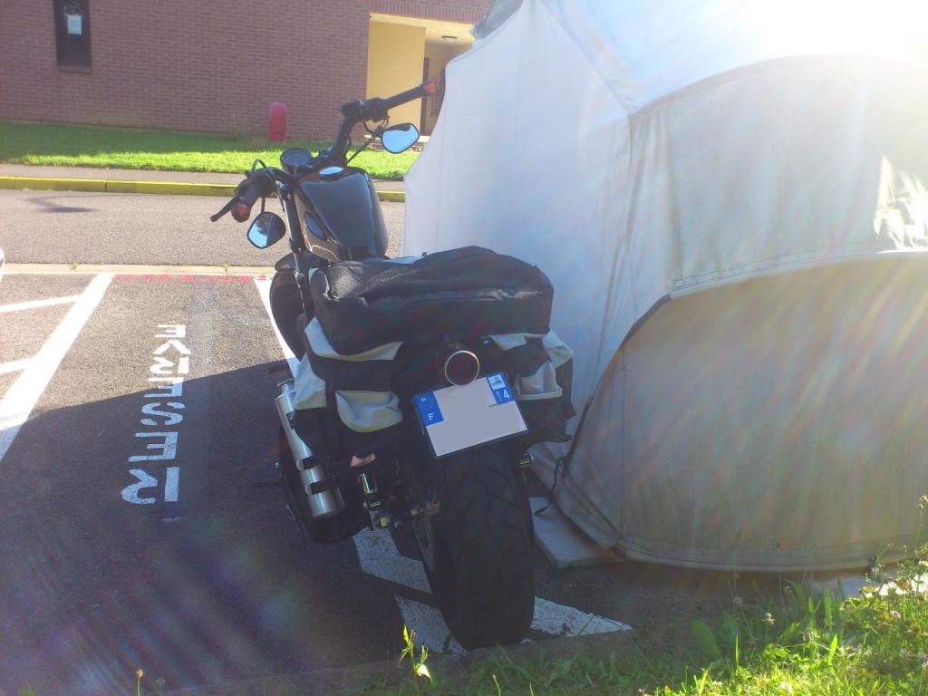

Le but bien-sûr n'est pas de rouler comme ça... C'est de transporter les bagages sans les poser directement sur la moto! Je vais monter dessus des sacoches pour vélo que j'ai acheté chez Lidl pour 14€... Elles sont super costaud, étanche, itou! Okay
Bien-sûr, je n'ai pas fixé la sacoche avec un filet, c'est juste pour visualiser le truc! Les sacoches ne touchent rien à part les amortos, le chrome ne craint pas grand-chose, donc c'est réussi
Pas de problème pour partir... Ces sacoches sont relativement plate dessus, je peux encore monter un sac et mon sac de couchage par dessus! Mes outils sont dans la sacoche latérale, je suis prêt! Okay

L'idée de la galerie n'est pas mauvaise Okay Mr. Green
Mais je pense que les ventouses doivent limiter pas mal le poids
la plupart des portes bagages sont pris sur la visserie des sabres et "contournent" le garde boue
avec des suspensions un poil raides il ne faudrait pas que le GB marque des coups Wink

Les ventouses ne limitent pas le poids justement... Les poufs passagers supportent de 55 à 90kg (pour les moins chanceux!). Mr. Green
Avant que je balance 50kg de sac, j'ai de la marge! Okay
Testé aujourd'hui avec 30kg, ça marche super!
et oui ! tu as entierement raison si mesdames ne bousillent pas le GB le reste non plus alors Mr. Green Okay

Si ça ripe les vis latérales risquent rayer la peinture non ?
Rolling Eyes
Lun 16 Juil - 20:22 (2012)
Messages: 18 942
Message [DOSSIER] Comment transporter des bagages en Sporty ? Répondre en citant
faudra tout de même faire gaffe aux chromes parce que ça ce raye très bien aussi
