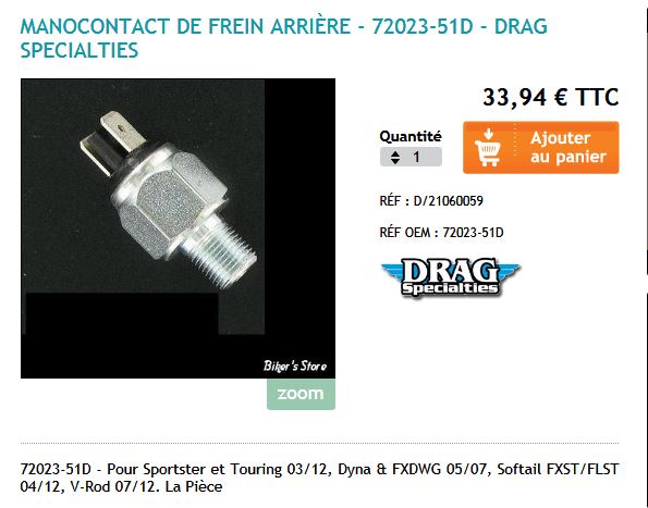

Salut :
voila ce qu'il te faut :
ou tu vas chez Harley avec cette reference :Réf OEM : 72023-51D Wink
Et pour changer , rien de compliqué , tu devisses l'ancien et tu remets le neuf a la place , après , prévois une purge du frein AR Wink
PS : pour celles et ceux qui le savent pas , toutes les references en pièces origine Harley porte toujours la mention OEM "Original Equipment Manufacturer" Wink

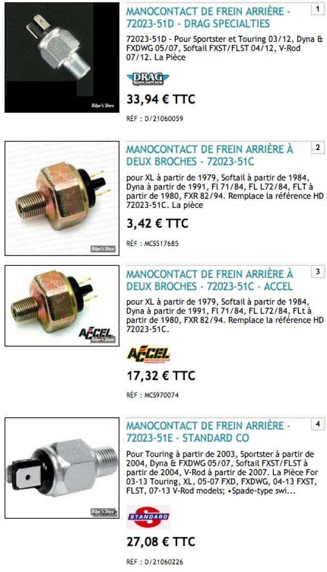

Oui, j'en ai vu aussi plusieurs autres avec des prix de 3roros à 33roros:
celui à 3roros semble le même que l'ACCEL mais est-il suffisent ????
Pour ce sui est du circuit, oui, en démontant le capteur j'ai bien vu qu'il n'y avait pas grand chose à faire mais je compte faire la vidange du circuit (le liquide à 4ans pausique en plus je change ma durite avant donc j'aurai du liquide à dispo, faut juste que je trouve le tuto qui va bien pour bien vidanger le circuit arrière)

re ,
la reference OEM ne correspond pas et visiblement c'est une question de taille (il est plus gros ) , après je connais pas bien le Nightster et si il y a assez de place pour le monter Rolling Eyes
Renseignes toi , chez " Biker's Store " ! Wink
Juste un avis perso , ce qui est pas cher est toujours trop cher , la qualité ça se paye , maintenant les conseilleurs sont pas les payeurs comme on dit Wink après tu fais comme tu veux !
