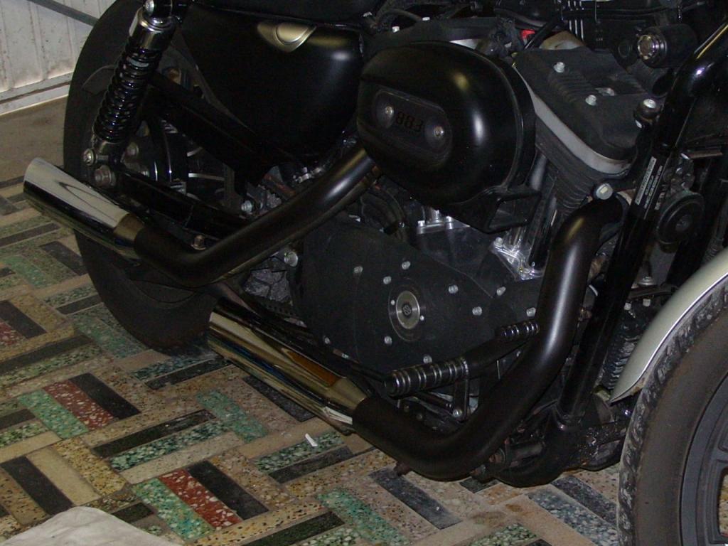

ancien pots avec changement de couleur des pares chaleurs.
c est plus resonnable pour moi , peut etre un jour le stage 1 , pour l instant $$$$
merci a tout le monde pour vos precieux conseils .

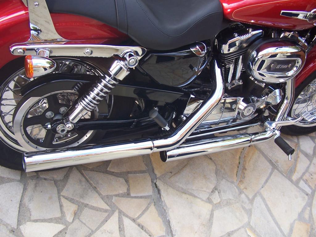

Moi V & H Straightshots HS uniquement sur mon 1200 et no problème au contraire je trouve qu'elle chauffe moins par contre j'ai perdu en couple à bas régime mais pousse plus sur route. Wink
