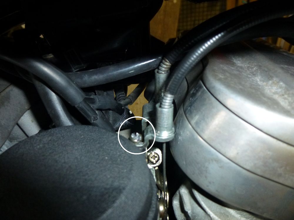

la fameuse 4éme vis du couvercle du CV...
foiré le cruci, débloque pas malgré une fente pour tournevis plat...et du WD40 à crever...
vos conseils bienvenus !

perso dans l'etat ou est l'empreinte , je demonterai le carbu , pour avoir plus d'accesibilité et j'essaierai avec une pince multiple a bec fin Rolling Eyes
pace que si t'insistes , tu vas encore plus la massacrer

pareil que eagle pour la pince et en la "choquant" doucement avec marteau et tournevis, bonne chance ....

Pas mieux, dépose ton carbu en délogeant les cables de la poignée et travaille tranquillou sur une table. Autre solutions si tu as tu peux agrandir l'empreinte de vis avec un trait de scie à métaux, ça sera plus facile avec un gros tournevis plat.
Ensuite, tu remontes en serrant modérément, mais avec une vis à six pans creux (CHC) M4x20, c'est du métrique, et là tu seras tranquille pour un prochain démontage...

pince à bec fin de l'outil pince multi-fonction "stanley".ça a très bien fonctionné pour les 4 du dessous,y a pas de raison que ça le fasse pas pour celle du dessus,et vue que la tete sera toute vilaine apres extraction, tu n'a plus qu'a prevoir de belles BTR en inox 4x16 et 4x20!

la cuve a déja ses 4 BTR toutes belles...
le couvercle y'en a 3 qui viennent facile ( les noires ) et cette saloperie de 4éme en métal mou à la con ... j'ai déja les BTR qui attendent sagement ( 3 de 16 et une de 20...)
je démonte le CV dés qu'il fera moche, et je la jouerai dentiste du far-west avec cette vis à extraire Mr. Green

j'ai eu le souci... et j'ai pu me sauver grâce à une "pince-grippe"...

le couple de serrage de ces vis est pas vraiment important c'est juste que leur encoche est faite pour les visser et pas les devisser pour pas que les gens aillent tripatouiller facilement dans le carbu en dehors des concessions....

et sinon, je te rassure Sam, je les ferai une par une... le ressort me partira pas dans un oeil ! ( et quitte à sortir le CV j'en profiterai pour installer les 180/45 que tu m'as judicieusement conseillés sur un autre post.... )
