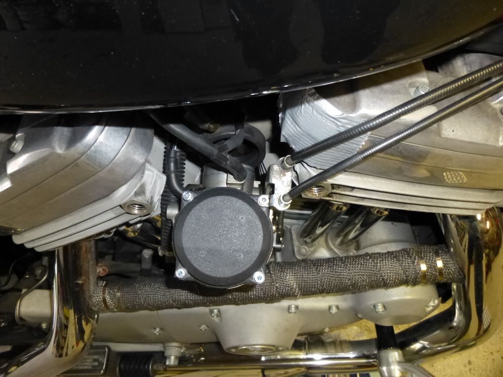

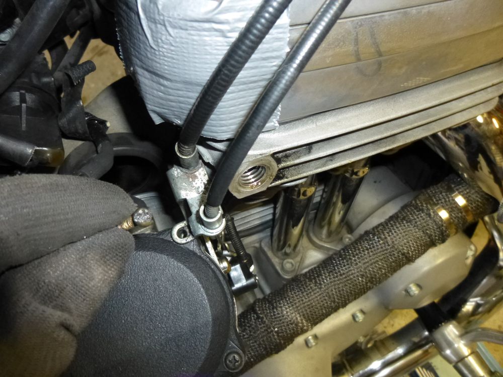

arrrghhhh je t'ai eue !!!!!!!!!!
WD40 + fente à la scie + pince bec fin + tournevis plat = " c'est qui le patron, bordel !!!!!???"
du coup, hop, 4 BTR pour pas me faire ch... à l'avenir ! non mais ! Mr. Green

j'avais la flemme de tout virer... en fait la vis est venue rapido , ça fait 2 semaine que je lui fout du WD régulièrement. d'un coup en fin d'aprém je me suis dit : "allez, je la retente..."
Et pis j'avais protégé la culasse avant avec du gros scotch... Mr. Green
Dim 13 Oct - 21:13 (2013)
