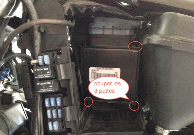

J'ai réussi à le placer au fond de l'emplacement de la batterie en faisant quelques petites motifs:

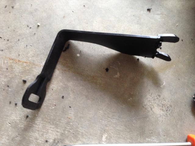

- J'ai dû couper la pate de maintient de la batterie au fond
- J'ai dû couper à la scie circulaire les 4 petites pattes sur l'ecm qui servent à le fixer sur le garde boue (cela permet de gagner quelques millimètres très précieux vu le mainque de place)
- J'ai dû accorder un petit jeu au niveau du carter de batterie que je compense avec un collier.

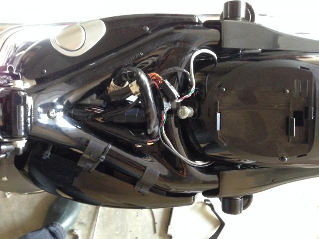

Voici quelques photos pour illustrer :
- J'ai dû couper la pate de maintient de la batterie au fond, voici la patte en question :
- J'ai placé l'ECM au fond de l'emplacement batterie
- Puis j'ai dû mettre un petit collier supplémentaire pour bien maintenir le carter latéral
