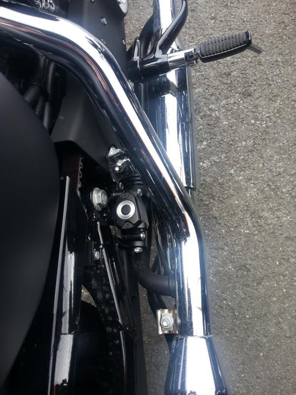

Pour resituer un peu le problème pour ceux qui ne connaissent pas ou n'ont pas vu les nouveaux modèles 2014...
hdmanillac a écrit:
Quelques tofs faites en concession...
Le nouveau collecteur d'échappement. Le tube de liaison est revenu au niveau des collecteurs, un peu comme sur les modèles 03- sauf qu'il est mieux dissimulé. Le changement des mufflers devient plus facile. Par contre adieu la compatibilité avec les modèles 04-13. Le maitre cylindre de frein AR a aussi retrouvé sa place originelle comme sur les modèles 03-.
Les nouvelles sondes 02, beaucoup plus petites. Et bien sur, incompatibles avec celles des modèles 04-13.
