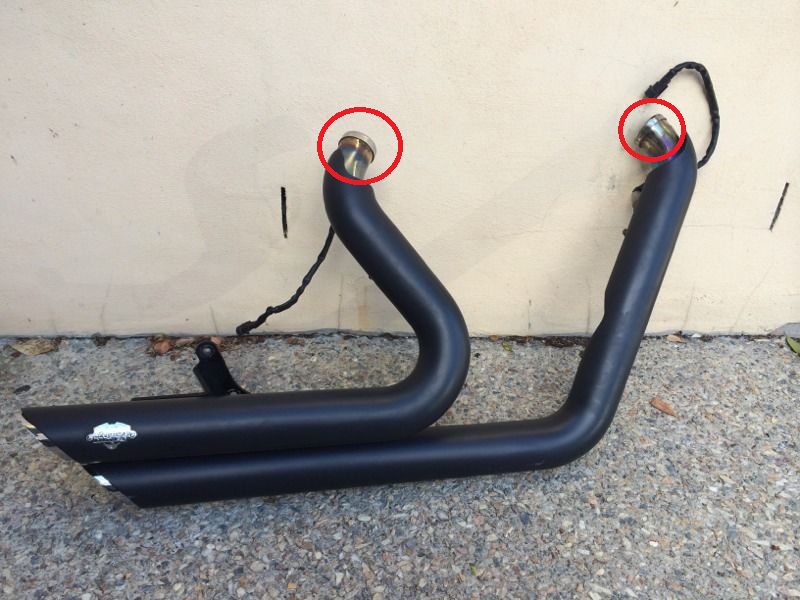

bonsoir a tous, je pense être dans le bon sujet...
J'ai démonté mes pots cet aprem pour installer des shorshot sur mon iron 2014, mais une chose flagrante m'as effleurée l'esprit... je ne peux pas les monter en conservant les joints d'origine? car l’extrémité des pots d'origine est "conique" alors que surs les shortshot elle est cylindrique.. du coup je n'ai pas fini le montage et je ne sais pas trop si je doit aller acheter des joints différents... Sad

je parle de la partie qui s’insère dans le moteur, il y a un joint d'origine déjà en place sur la culasse, il faut que je garde le meme?
ce sont des joints comme ca qu'il y a deja en place:

J'ai déjà vu trainer un truc du genre concernant le montage des shorts, en cherchant tu devrais trouver.
Ven 31 Oct - 20:49 (2014)
tu changes rien et tu montes tes pots.
Ven 31 Oct - 20:51 (2014)

D'accord mais il faut que je force sur le joint en serrant la bride non? j'ai peut etre trop reflechis, j'aurais du le monter sans me poser de question...
car les joints sont prevu pour des echappement a portée conique non?
