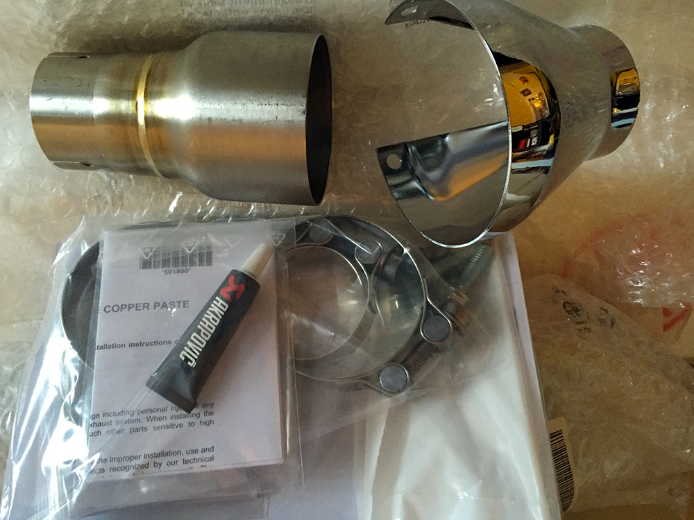

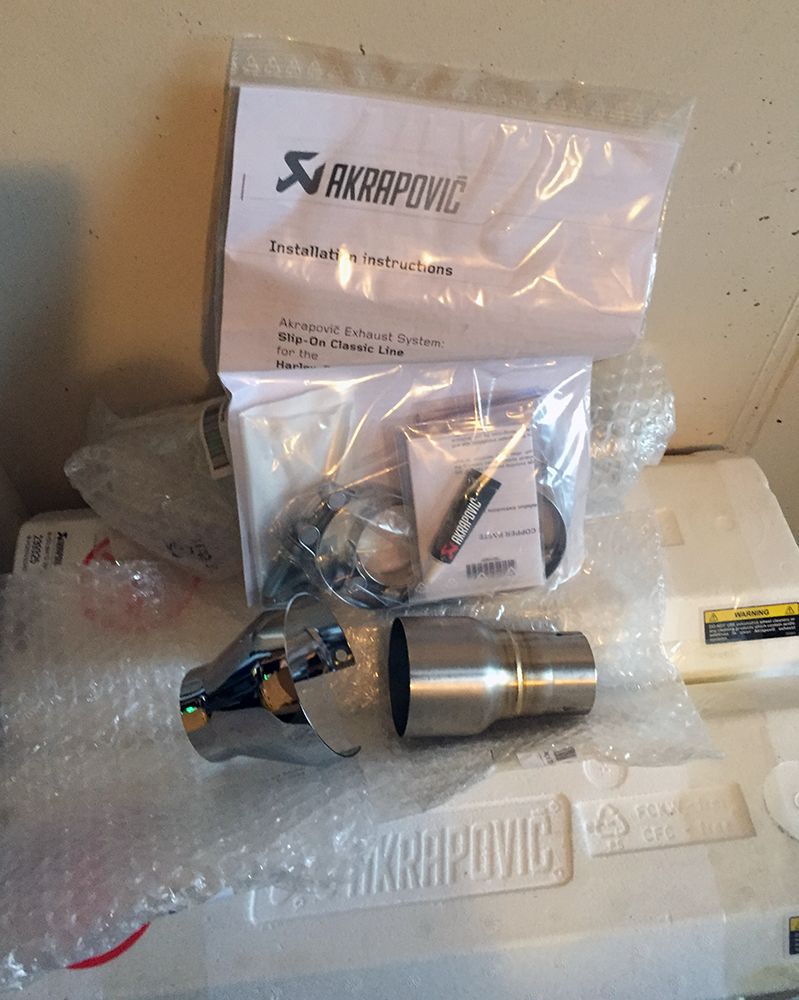

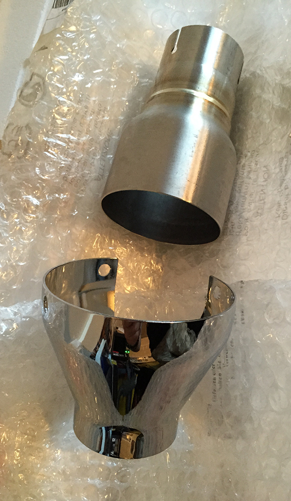

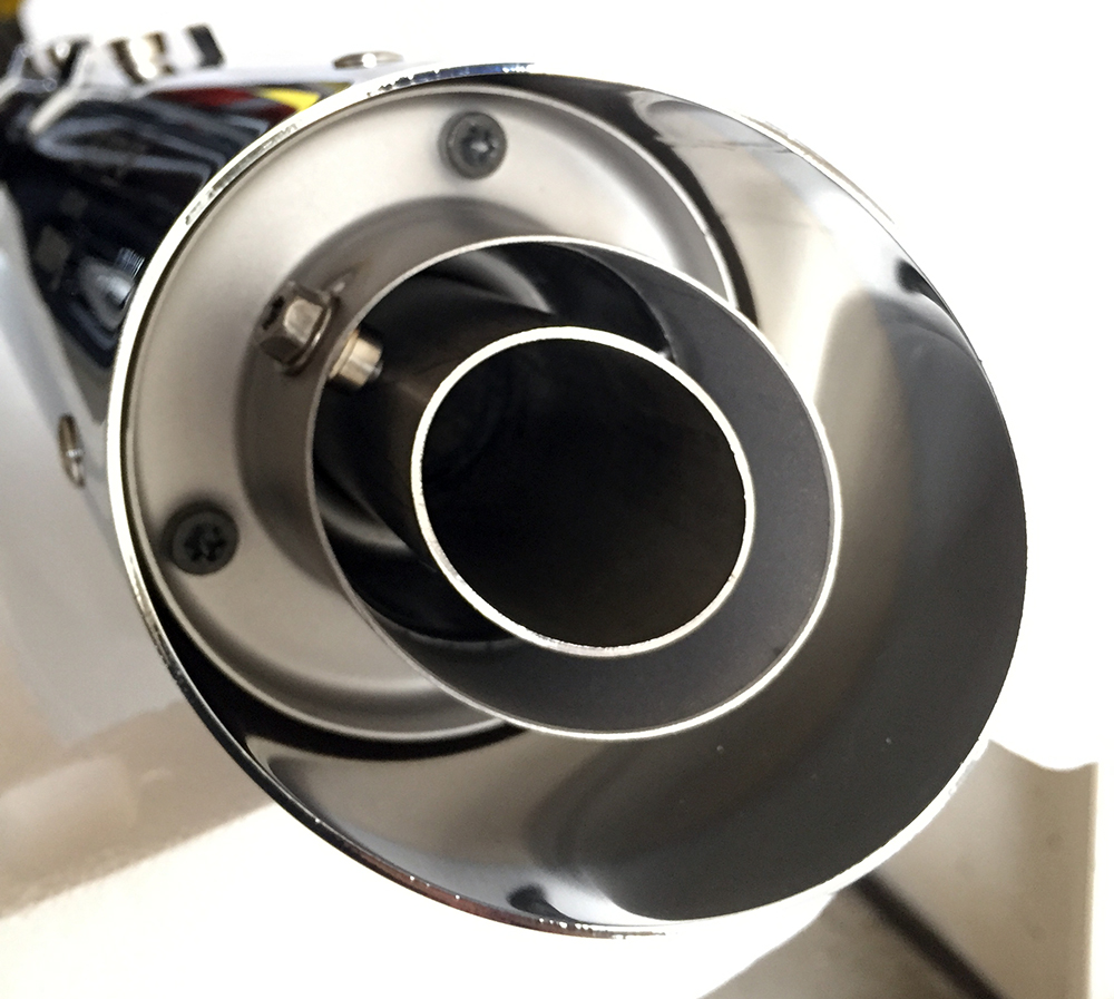

je profite du "post" pour vous parler des nouveaux AKRA.. Very Happy
j'ai eu l'occasion de monter ces silencieux sur mon avant dernière "48"...
voici quelques photos de ceux-ci si jamais quelqu'un serait intéressé.
je précise que j'ai roulé peu avec ces pots. (je n'ai gardé la moto que quelques semaines ).
montage seul. chicane non démontées-pas de stage 1.
bruit un poil plus fort que l'origine. son caractéristique des AKRA.. un soupçon de "métallique".. comme disaitt ma femme..çà ne fait plus le bruit Harley..enfin.. lorsqu'elle sont avec les échappements de la MOCO,je ne reconnait plus lorsque tu rentres"..
ressenti moteur: pas senti de différence. encore une fois.. je précise: je n'ai roulé que1000 km avec là moto avant de la changer. je pense qu'avec un peu plus de km et de temps..
le bruit aurait certainement "changé", le temps que çà se mette en place.
aucun "pet-pet-pet " à la décélération..
si je n'avais pas décidé de changer aussi rapidement pour le modèle 2016, j'aurai conservé ces pots et aurait démonté la chicane.
assurément, la solution pour avoir un bruit correct, enfin.. pas trop fort et la possibilité de rouler sans forcement passer par un stage 1.
(je n'ai pas dit que le stage 1 était inutile, non.. simplement que ces pots peuvent être monté sur du stock sans autres modifications.
ce sera toujours mieux que le silencieux d'origine.. catalyseur en moins..
car contrairement au nouveau SE.. ces AKRA sont livrés sans catalyseur.. on peut les acheter à part et ainsi.. avec un petit certificat livré avec.. être en règle.
chose que le SE ne fait pas ( le catalyseur y étant monté et inamovible).
ce qui fait que le SE.. catalysé.. sans chicane.. çà peut aller ..( on se rapproche alors de ce qu'était les SE non catalysé d'avant.
mais si vous voulez passer au stage 1.. Sad ( moi, j'ai donné.. merci.. Evil or Very Mad ).
revenons au SE.
la qualité du produit est exceptionnelle. les pièces sont d'une qualité impressionnantes.les chromes magnifiques.les ajustements parfaits. tout tombe parfaitement l'un dans l'autre..
et les vis pile-poil là ou elles doivent être.. un régal à monter... si tout les accessoires étaient aussi bien ajusté et finis..ce serait le paradis.. Mr. Green
je vous laisse juger par vous même sur les quelques photos suivantes:

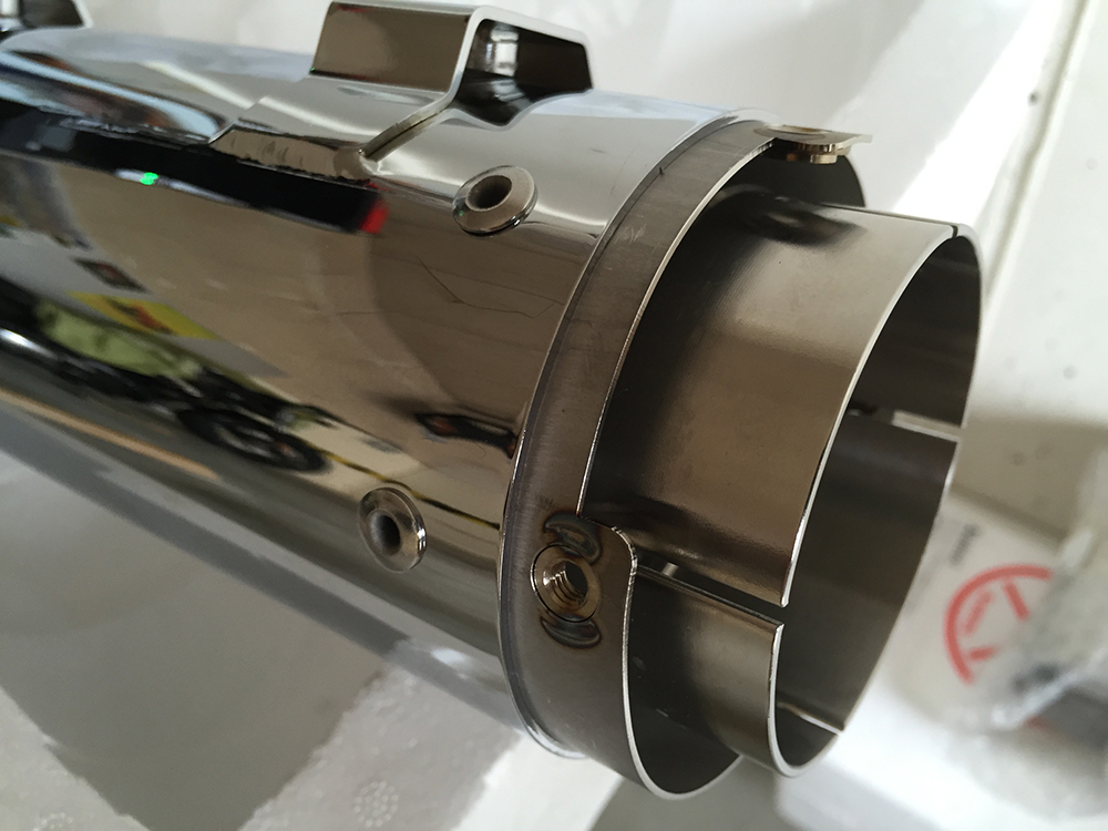

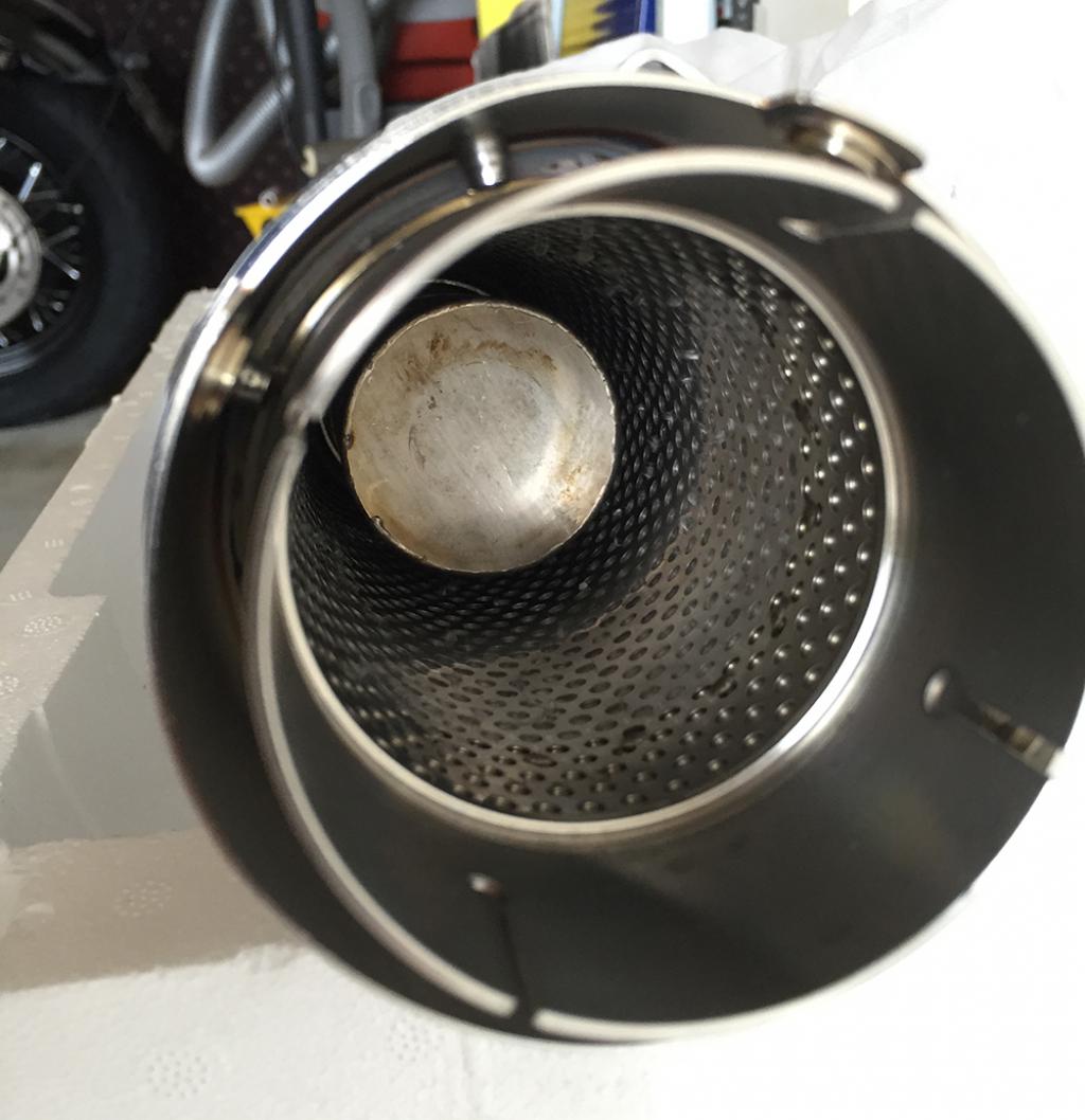

voici l'endroit ou l'on peut "ajouter" le catalyseur... si vous regardez l'intérieur d'un SE ou d'un origine.. c'est là que se pitonne le "nid d'abeille"..

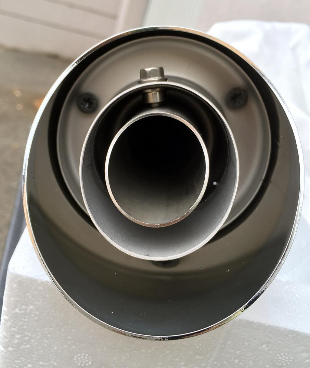

la chicane amovible "en position" Very Happy

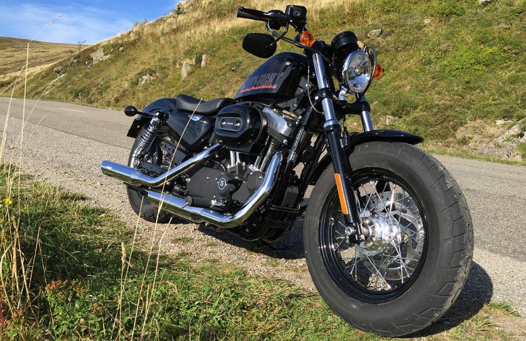

sur la moto..
